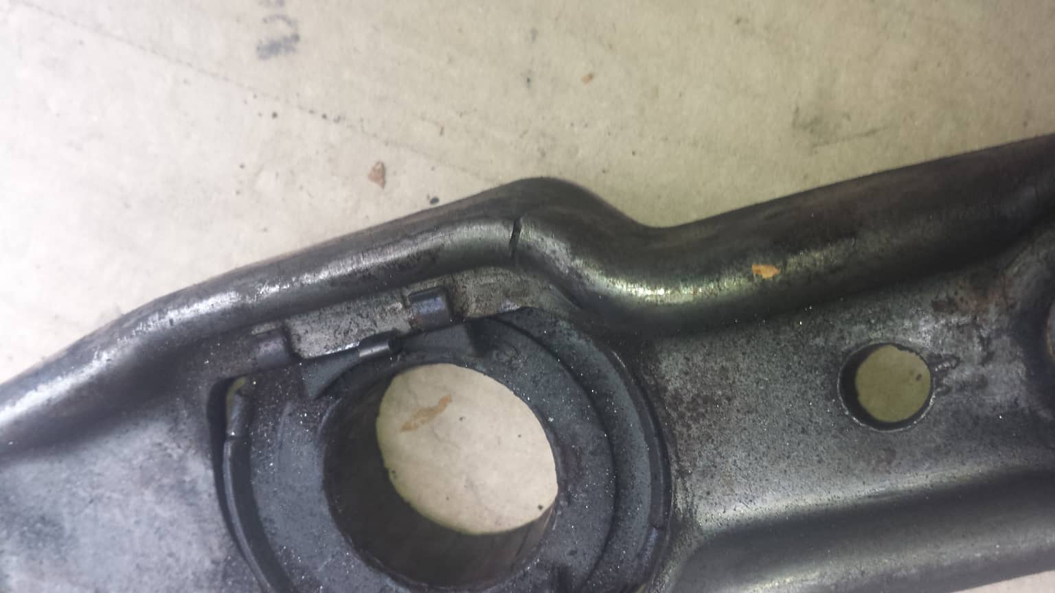

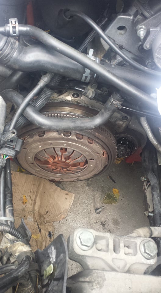

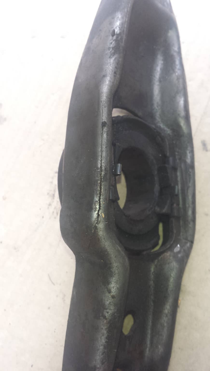

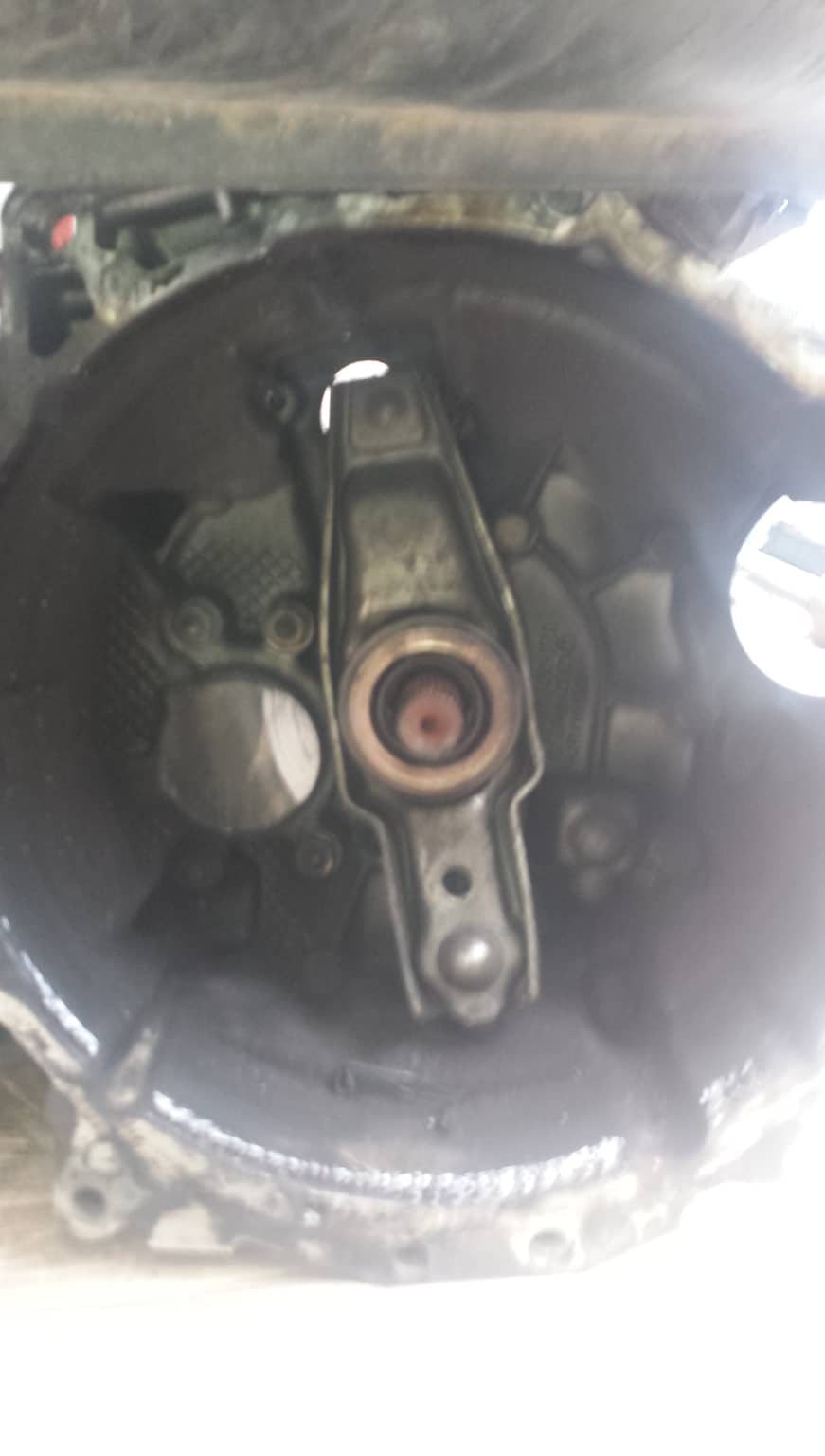

Малко е стара темата но мисля ще е полезно да споделя моят опит.
Колата е Голф 4 1,9 AHF 110 к.с. 5-степенна ръчна кутия
Проблем: Трудно включва първа и втора понякога придружено с хъркане. Задна хърка яко. Когато колата загрее става още по зле положението. На изгасен двигател скоростите си влизат идеално. Проблемът изглежда сякаш съединителят не отцепва напълно. Направих следният тест. Колата на трупчета, първа скорост, натиснат съединител и гумите се въртят.
В крайна сметка, след сваляне на скоростите и съединителят (който се оказа доста износен) проблема е от спукана и изкривена вилка на съединителя. Как се е случило това нямам идея, но е факт.
