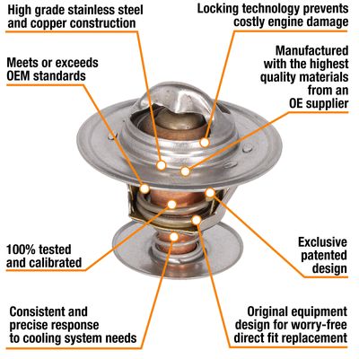

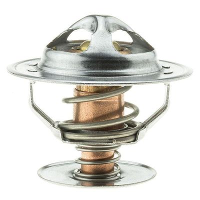

Tези "златни" термостати по 70 и кусур лева поне имат ли я вградената защита, ако блокират да блокирват винаги отворени?
Снимка 1 термостата има две допълнителни пластини за принудително отваряне на термостата които се задействат ако двигателя прегрее (термостата е блокирал затворен)
Снимка 2 обикновен термостат:
