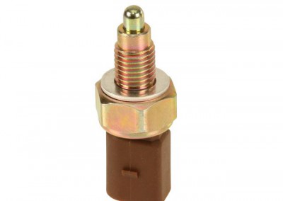

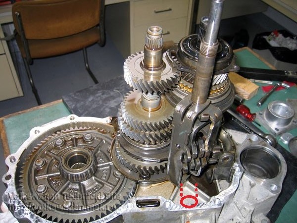

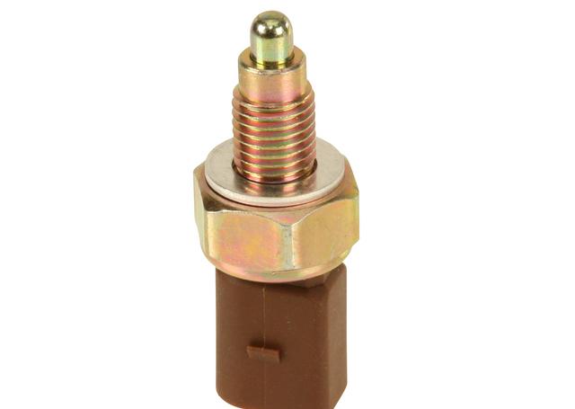

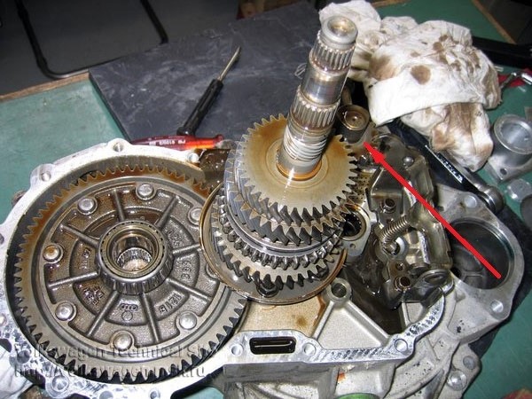

Датчика за включването на светлините на задна скорост е един прост контактор (да/не), който се задейства чрез натискане. Работи само, когато системата от вилки е в положение "задна". Контактната му повърхност е полусферична и през цялото време се маже с масло.
Мястото му е от горната страна на скоростната кутия (където съм го белязал на втората снимка), а самото зъбно колело на задната е там някъде отдолу, под първичния и вторичния вал (вижда се на третата, като там първичния вал е изваден).
Лично на мен ми е трудно да си обясня как този датчик играе функцията на фиксатор и как би повлиял на включването или изключването на другите скрости, след като тогава той изобщо не работи. Единствената повреда, която може да се случи е да пробие маслообиращия му пръстен, да се напълни с масло и да откаже да подава контакт към светлините.
