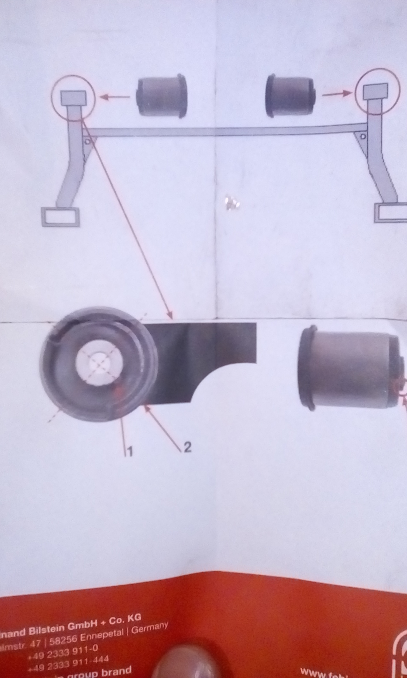

Пичове, някой може ли да помогне със схема как се монтират тампоните на задния мост, защото излиза схема само за новия модел тампони които са 72мм.
Мойте са 69 и пак 69 съм взел на Феби, в опаковката има листче но не се ориентирам...

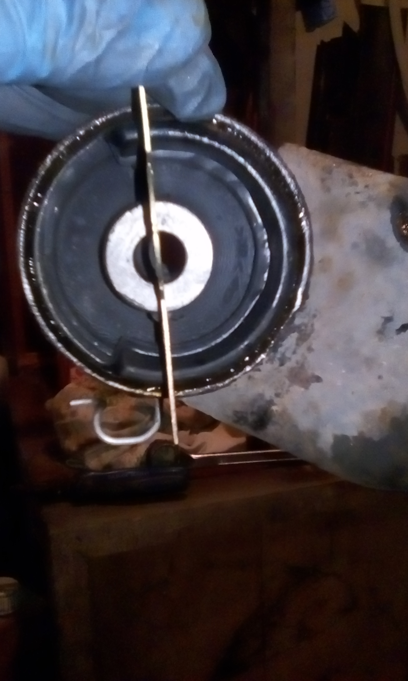

Белязах старите как бяха

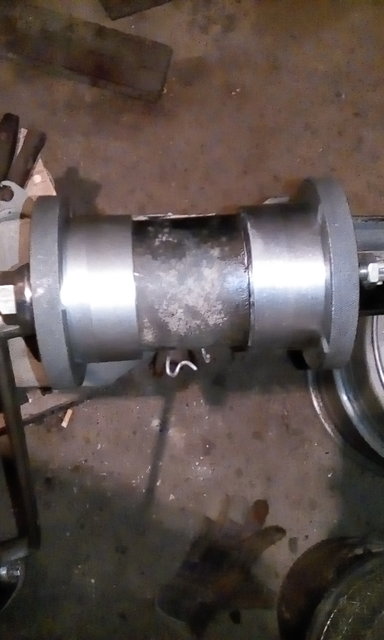

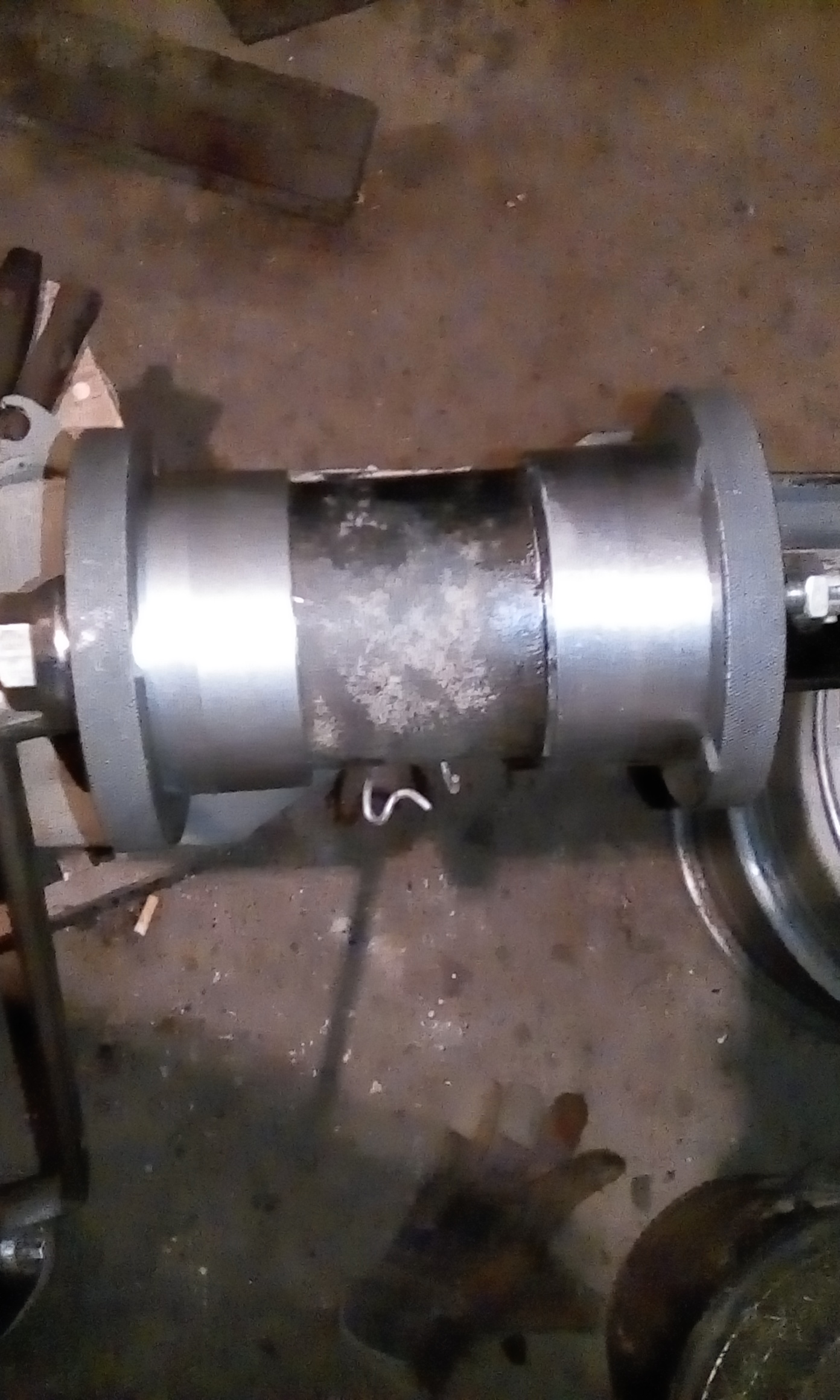

Мнениеот valiosport » Нед 08 мар 2020 11:44
Така, ето го и проблема, като набия тампоните по белег на левия тампон се получава разминаване на борда на левия спрямо десния тампон, бях белязъл как бяха оригиналните и там бордовете от задната част равнят и на двата

Ето още една снимка на схемата.
Явно никой не е сменял сам тампоните...

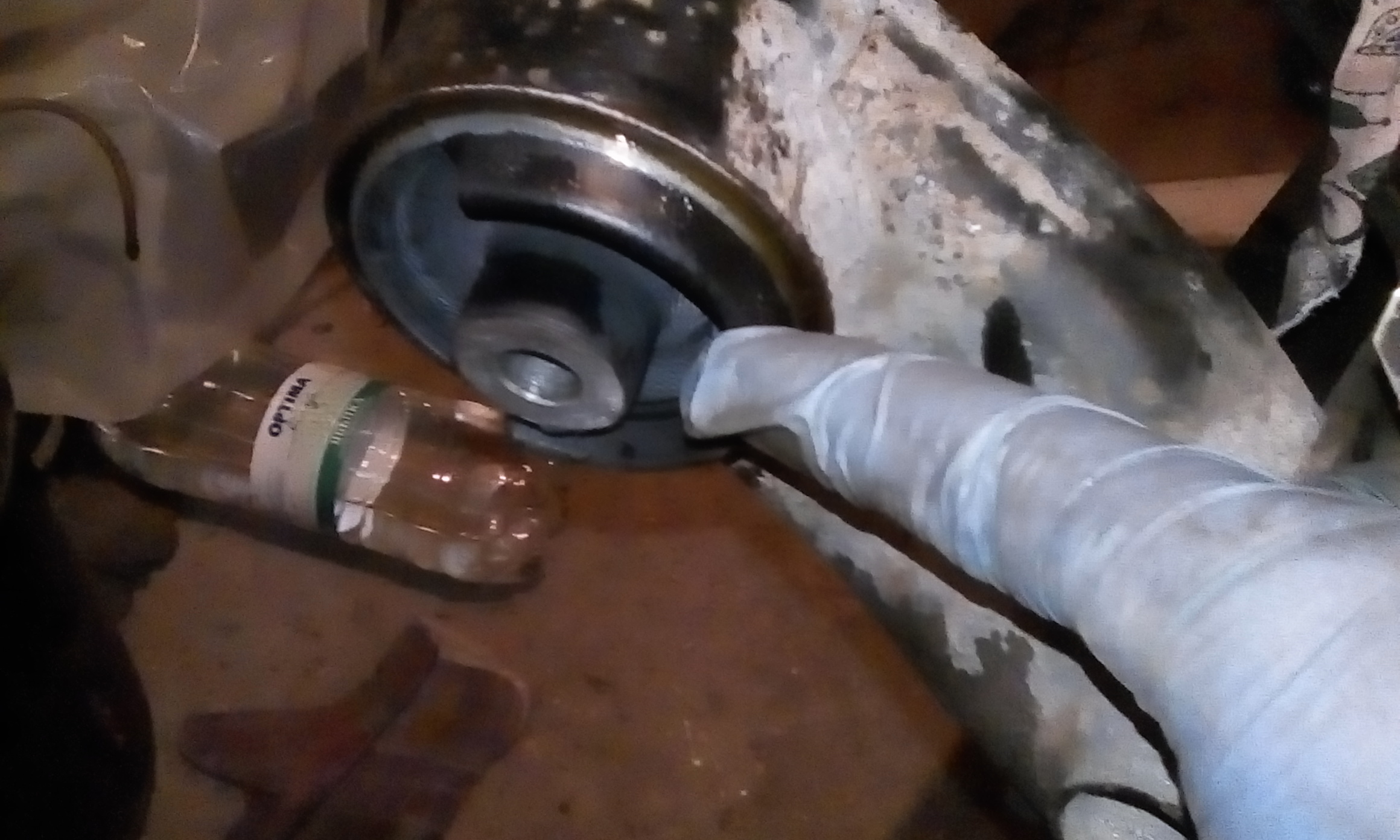

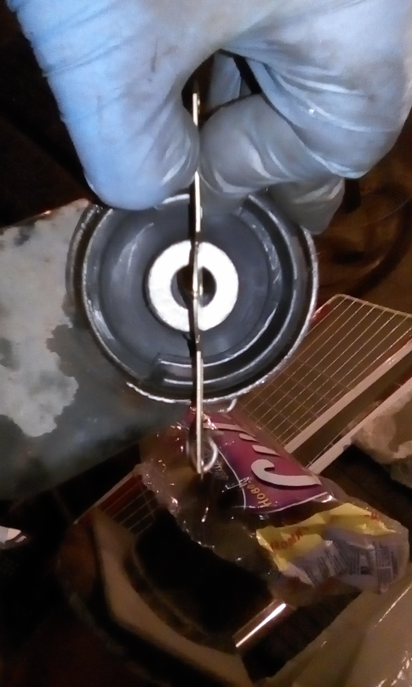

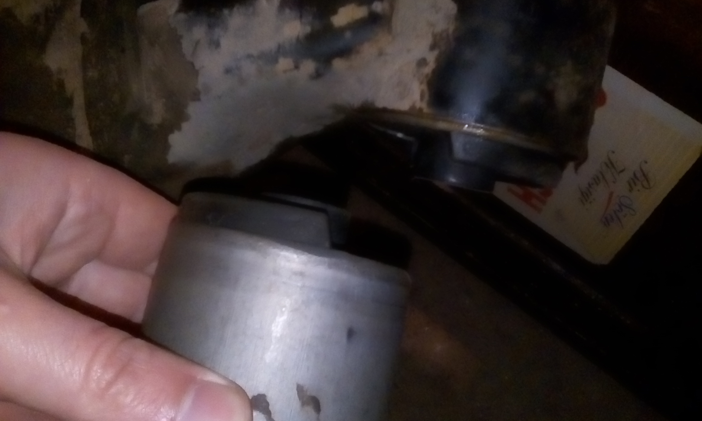

Ето малко снимки по смяната, за изваждането на старите тампони използвах бор машина да разпробия гумата да може да излезе, след това металната втулка я срязах с ножовка да я скъсам и с леко почукване излезе. Почистваме хубаво леглата с шкурка и слагаме грес да могат да се плъзнат новите тампони.
Направих си втулки за новите тампони и шпилка с шороки гайки М12. Аз я направих стандартна резба М12×1.75, но е по добре едра резба. Ориентирвате тампоните по белег. Белега трябва да сочи към долната заварка на гредата и натягате гайката докато тампона лепне плътно

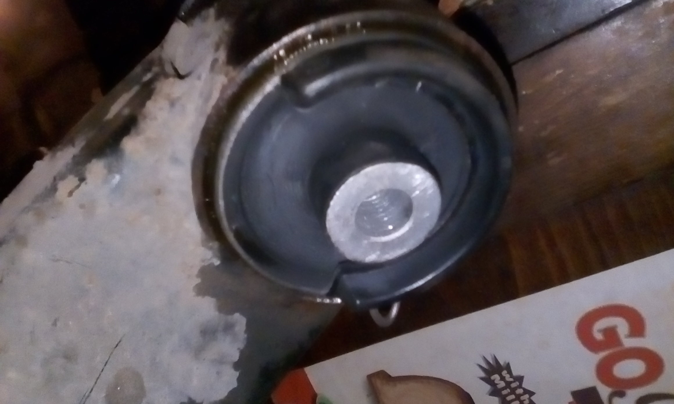

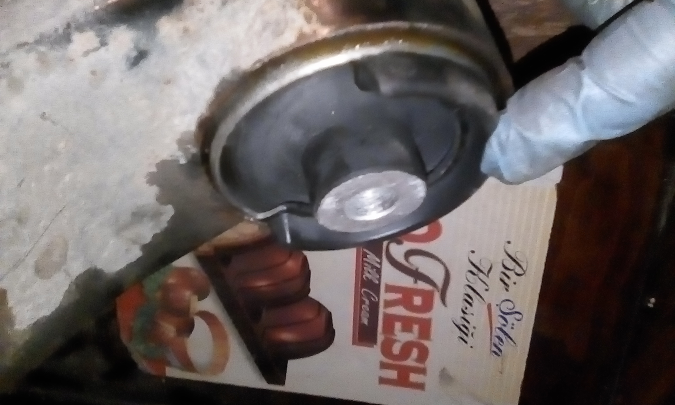

Това което питах и така и не разбрах е защо гумата която е от задната страна на тампона(тази която е до половината) се разминава на левия спрямо десния тампон, а двата тампона са по белег набити... На десния тампон гумата сочи напред, а на левия назад. Звънях на един познат майстор който ми каза че тампоните нямали значение, с което не съм съгласен
Забелязах че на новия модел тампони тази гума я няма, та явно такава е изработката на тампоните, гледах и други марки тампони и при всичките е така. Аз използвах тампони Феби, оригиналните определено не бяха така.
Ето две снимки на левия и десния тампон изглед отвън на гредата, ясно се вижда как на единия гумата сочи напред, а на другия назад
