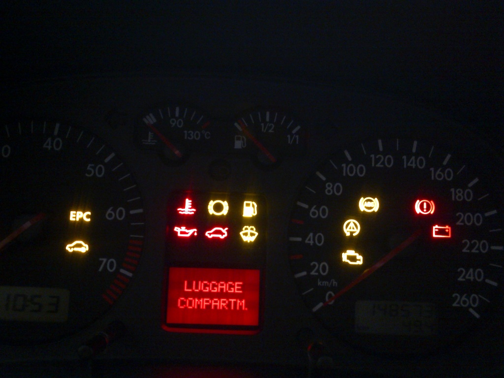

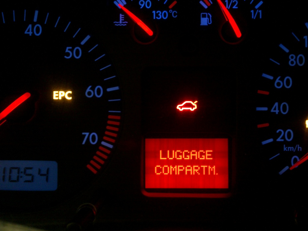

Ето снимките от автомобила на колегата ilian. :arrow:
ilian.
Мнения: 316
Регистриран на: Съб 04 юли 2009 21:41
Автомобил: GOLF 4 AUDI A3
Двигател: AUM AHF
Местоположение: Своге 1,8T 20V +чип
Re: Активиране на Гонг сигнал при даване на контакт ГОЛФ 4
Мнениеот ilian. » Чет 18 окт 2012 22:07
Това е при отворен заден капак :да:

аз на моята кола,не съм я виждал никога тази лампа :roll:
tih
Мнения: 843
Регистриран на: Съб 01 юли 2006 0:42
Местоположение: Добрич Golf IV 1.9TDI ALH 90++
Мнениеот tih » Чет 18 окт 2012 22:20
Ами нормално, нямаш фис.

да, за същата лампа имах напредвит.
Хаиде казвайте как се активира :) искам я на моето табло!!! :Mr Green Fun

И аз много пъти съм си мислил как да я активирам....А съм със FIS дисплей...би следвало да стане :beer
Според мен ще се активира през VAG-COM > Instruments и там кадето е променливия код ( за смяна на държавата и активирането на лампите за течноста на чистачките,колана,износените накладки ) ...мисля че от там се променя нещо и ще се получи :) ...Най-лесно ще е ако колегата със светещата лампа за багажник ни каже какъв му е кода :да: :beer

Така си взех колата с активирана лампа.Готов съм да отида при някой колега да види кода аз не разбирам.Имам един приятел с кабел но трябва по някакъв начин да го напътствате вчера момчето се измъчи докато ми активира лампата за колана.Вече ми е активирана лампата за колана,но без сигнал :oops: :да:

А на отворена врата лампата/картинката същата ли е(да не са ти сменили само иконата)?

van4ooo написа:А на отворена врата лампата/картинката същата ли е(да не са ти сменили само иконата)?
това е само за отворен багажник, не за врата

Зависи от таблото доста малко го поддържат това с багажника, и още по-малко за отворена врата. След седмица ще имам възможност да го покажа това с вратата. То е като багажника обаче е една количка с отворена врата.
