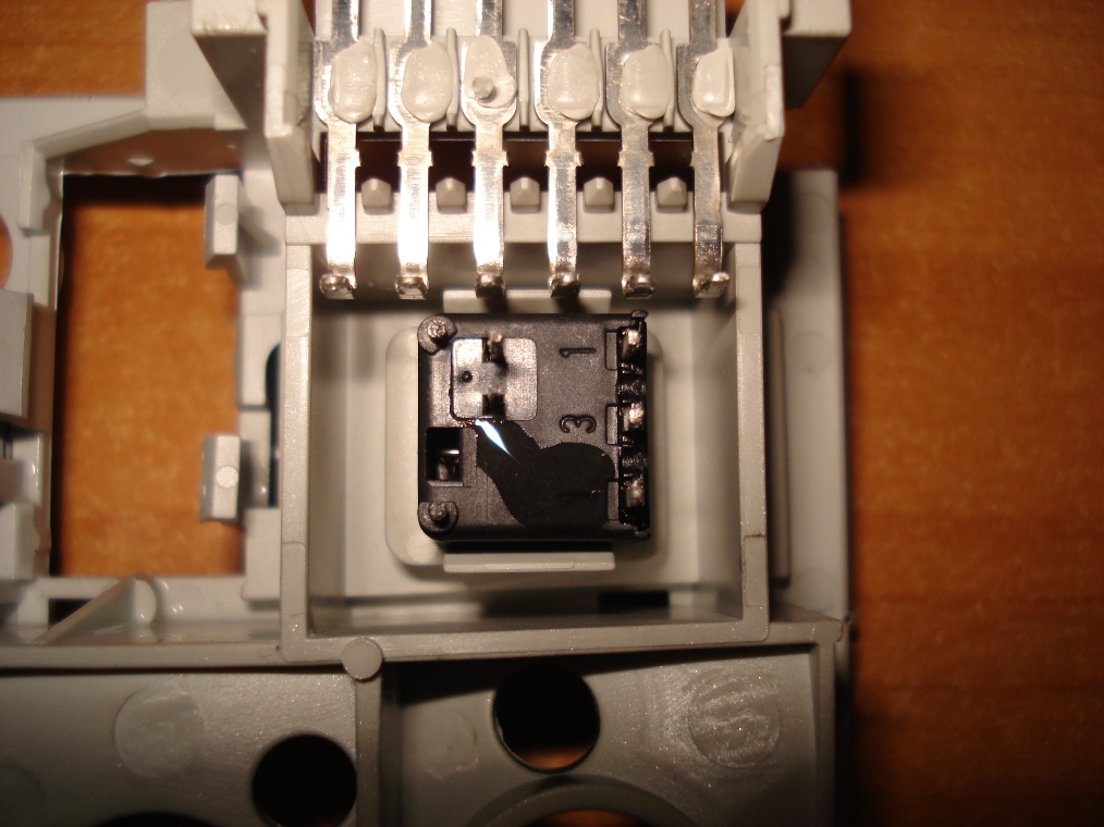

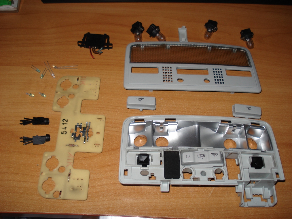

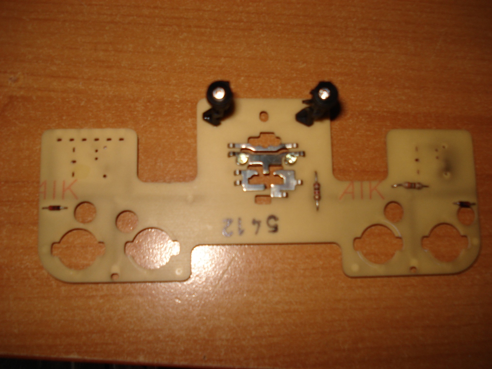

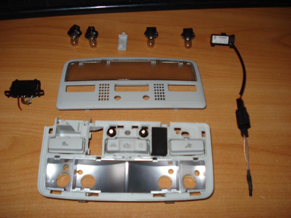

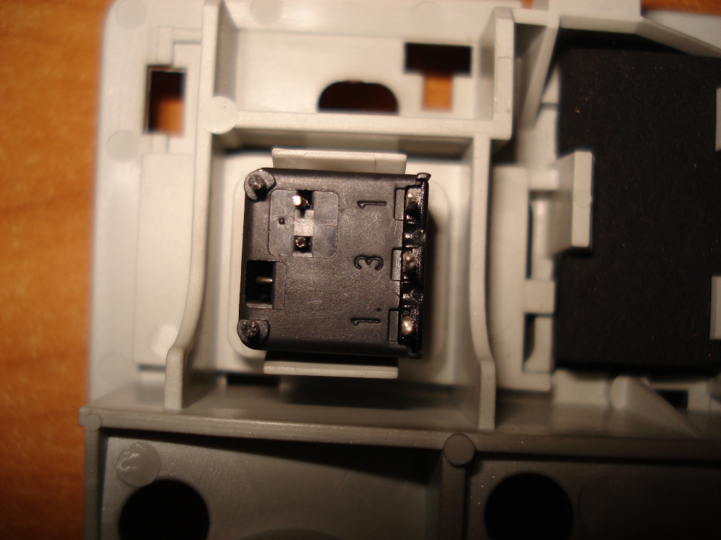

Малко снимки на разглобен плафон шкода супърб!
Оказа се че само копчетата светят в зелено,а диодите който светят към скоростният лост са червени (за голямо мое учудване)!
Общо взето се рапояват двата крайно бутона и клемата на буксата и се сваля платката!
После се откачат внимателно двете странични кочета,като се пипа много внимателно(сакчени са от ляво и от дясно,махат се от към самият бутон а не от към задната част)!
Ето и снимка със сменени диоди:

попринцип плафона се предлага на 3 отделни части:самия плафон,шина към него защото захващането не е като на оригиналния с болт а е на щипки и окабеляване.Във фолксваген се предлага и самото стъкло като отделна част.Аз си поръчах такъв от ибей на стойност 130 с шина,която в последствие дойде излишна защото плафона не можеше да влезе и го застопорих нормално към самата кора на тавана.Инсталацията си е правих аз понеже беше още 20 30 лева.Ако някой стигне до там ще му помогна

Взема се букса от електронен педал на газта.От TDI или бензинов...
Същата е!
