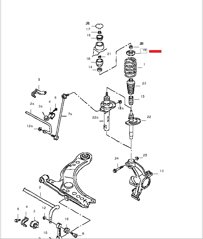

Мисля че най-накрая открих виновника за неприятното пропукване при тръгване при Голф 4.
Това е чашката на макферсона, която държи пружината и се намира под бомбето. До седмица се очаква да пристигнат нови чашки, ще ги сменим заедно с нови лагерчета и ще стане напълно ясно дали оттям е проблема.
Новата чашка струва 20лв за бр.

Ето от това
с номер 1J0412341
morfei1
Мнения: 5670
Re: Пукане при тръгване Голф 4
Мнениеот morfei1 » Чет 13 окт 2011 19:18
Сега като се замислям е възможно и да е от това - шайба която стои между ларерчето и въпросната капачка :roll:
с номер 1J0412311A интересното е че при демонтажа на старите, такава шайба нямаше, но и пукането го нямаше :roll:
Иначе, стоковите които взех миналата зима, дойдоха с такива шайби, но също не монтирахме шайбите и при мен го има това пукане все още :roll:
Чак сега се загледах в снимката и видях къде стои въпросната шайба :Mr Green Fun

Сигурен ли си че имаш поставена въпросната шайба, за която говорих?
Едит
Развитие по темата
Днес свалихме макферсоните и поставихме въпросните шайби, нови лагерчета и ноди капачки, които държат пружината.
Ето как са се деформирали старите, понеже след като я няма въпросната шайба, лагерчето пада по-надолу, а капачките които държат пружината направо влизат в стержела и тъй като са почти плътни не могат да се осучат, а както знаете амортисьора не стои вертикално право надалу, а под наклон. Сътветно леглото на капачките където лагерува с лагерчето се деформира, лагерчето не контактува по цялата повърхност с капачката и стои под напрежение, оттам и неприятното пукане.
След няколко дена, след като се изпробва колата напълно, ще пиша дали има ефект или няма. Да се надяваме че ще има :) .
