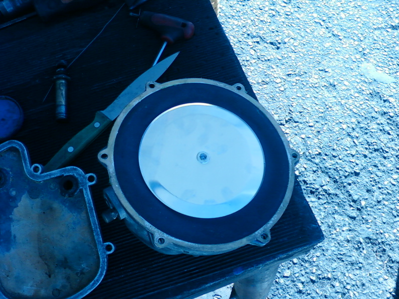

На скорост/обороти. Иначе аз с въпросното 1.6 обаче моно, извънградско съм падал и до 8/100 газ с 100km/h постоянна, и около 10-12 градско - с умерено "бъркане в здравето" а се има за по-икономично моното от карб-а уж. Според мен разхода на колегата не е чак толкова завишен, имайки предвид, че познавам хора със същите мотори(карб.) и разход от порядъка на 12-13 че и нагоре газ, зимата.
В първото си мнение в темата, писах че според мен ако се започне с основните елементи на газовата, би трябвало да има подобрение, пък даже и да не е само това - ето един жокер за мембрани на предполагаеми 30-40000км,(мембрана която между другото успях да счупя mhihi) нека колегата си прецени дали има смисъл :да:

Ами то при мен мембраните са сменяни някъде преди 2 години, пък и от тогава няма навъртяни повече от 15000км. А и скоро отварях изпарителя да ги погледна, но си бяха меки и изглеждаха на нови. То дори старите когато ги сменях и те си бяха добре но реших, че е хубаво да си ги сменя.
