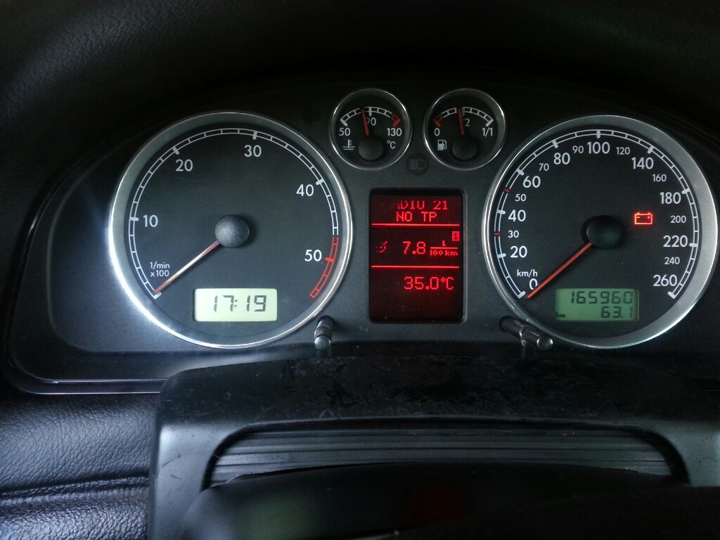

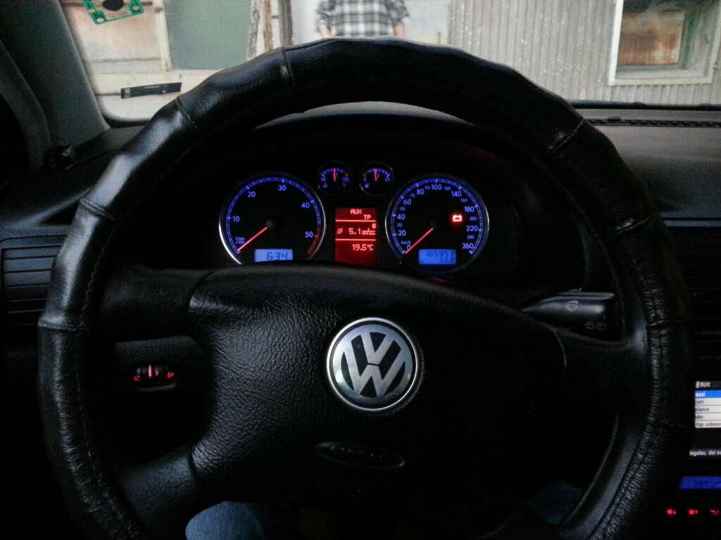

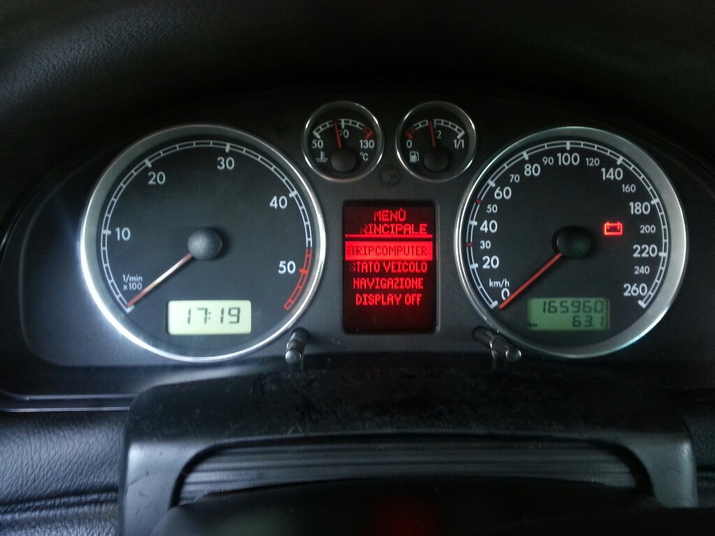

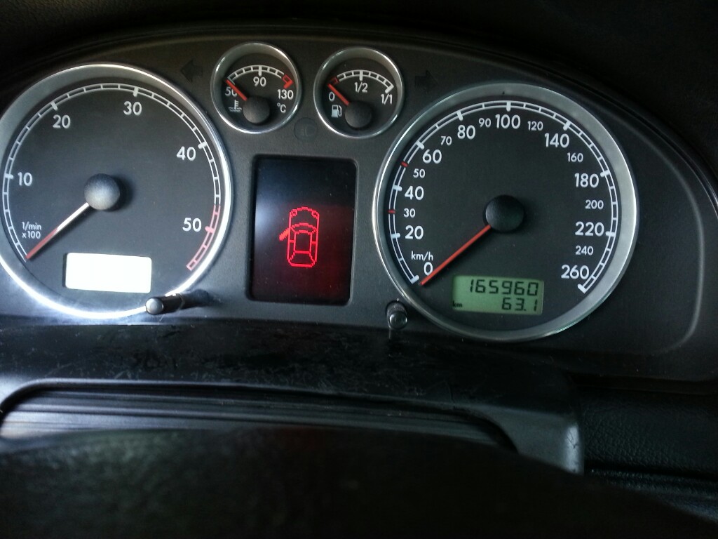

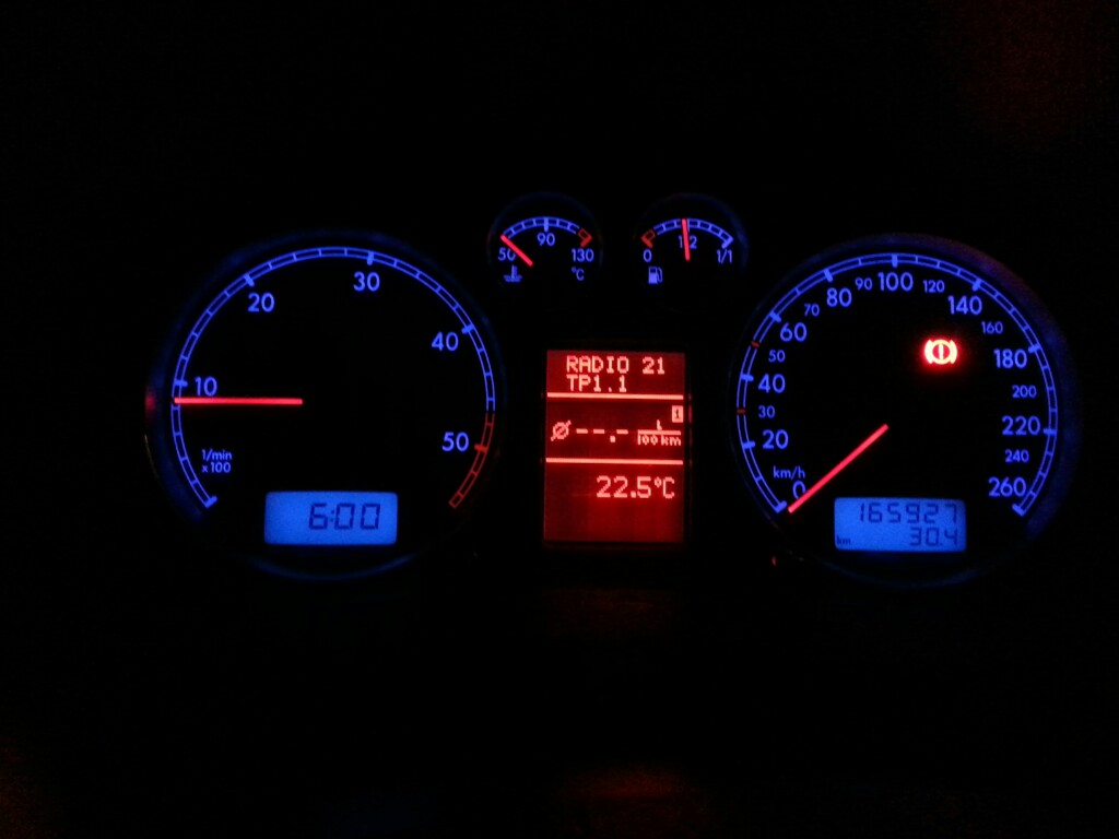

Между другото колега Нико,то с пари и баба ми може.Ей сега и давам 300 кинта и утре ще ми докара пасата с нов оригинален дисплей.А пък да дам 100лв за дисплей с неизяснен произход на който ще трябва да слагам черно фолио че да не ми блести вечер.... Е как да не опита човек нещо друго.и междо другото не съм толкова бос,просто обичам да скромнича пред аудитория.Не мисля че подмяната на въпросния резистор и то с по голям би навредило на електрониката на клустера по някакъв начин,най много да се бъгне дисплея,който така или иначе на там е тръгнал.Това е от мен тук.Аз си реших проблема и само времето ще покаже за какъв период...
Re: Golf MK4 - дисплей halfFIS за табло - неоткриваема рядко
Ето и някоя снимка от изминалите 2 дни.
Май има още някой елемент за смяна или запойка колега, от ляво пак започва да ти се губи като загрее като гледам.
Има само един основен елемент - дисплея
