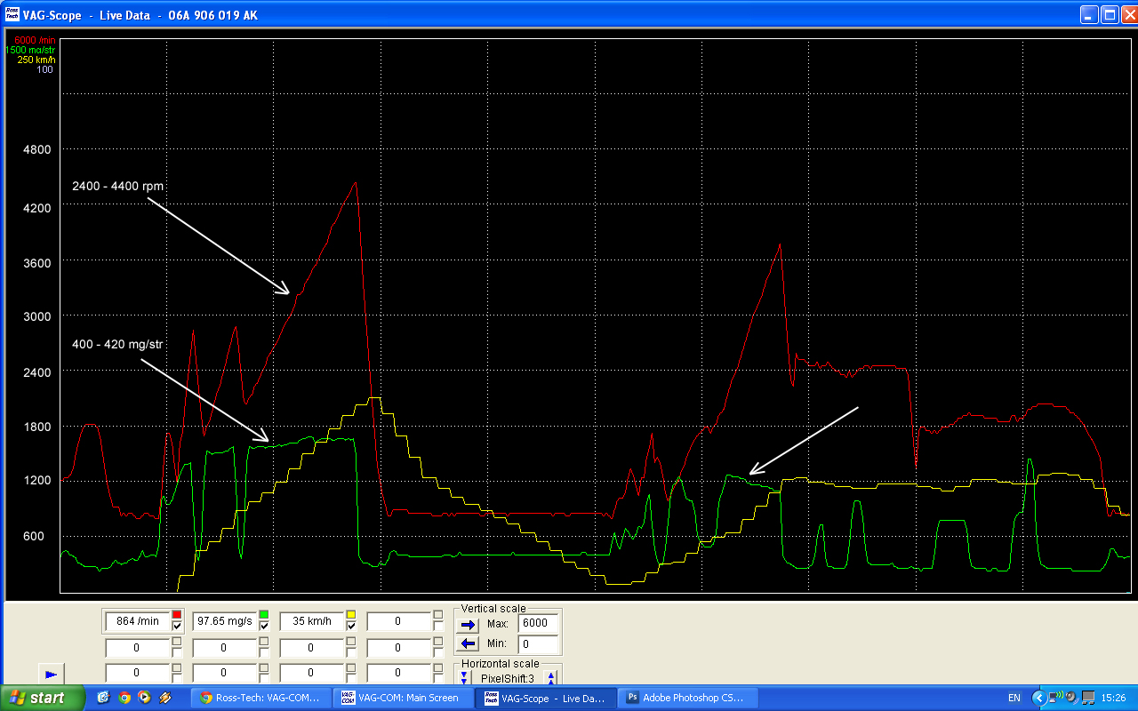

Направих си тест на MAF-a, тъй като имам съмнения че си заминава. Както се вижда от времедиаграмата при ускорение от 2400 до 4400 оборота на 3-та предавка, единиците mg/str се увеличават от 400 до 420mg/str. При второто ускорение на диаграмата единиците намаляват (ускорението е на 2-ра предавка). За жалост на тъпия лаптоп му падна батерията и не успях да тествам на по-висока предавка. Колегата по-назад беше постнал диаграма, при която mg/str намалява при ускорение.
При мен на свободна играят оборотите, а понякога тресе все едно работи на 3 цилиндъра. Иначе при ускорение не съм забелязал загуба на мощност. Пръскането със спрей не помогна. ВАГ-КОМ ми изкарва винаги тези грешки:
00537 - Lambda (Oxygen Sensor) Regulation
18-00 - Upper Limit
00520 - Air Mass / Air Flow Sensor (G70)/(G19)
31-10 - Open or Short to Ground – Intermittent
Предполагам, че грешката от ламбда сондата за богата смес е вследствие лошата работа на MAF-a.
Почти съм убеден че е за смяна. Препоръчайте ми марка, вносител на MAF. В Ауто+ ми съобщиха цени от 450лв нагоре за немски марки :eek , а китайските за 170лв.
