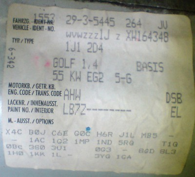

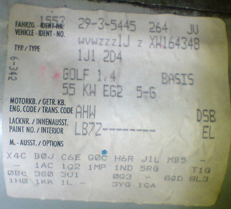

Как се гледа, този номер на скоростната кутия, трябва на самата скоростна ли да се види, или може да се види на лепенката в багажника? Някой ако може да ми каже, или да даде линк към тема в която пише, как става разчитането :)

може и на лепенката в багажника.ако има сакралното съчетание "DUU"....иначе и отгоре с фенерче между двигателя и филтъра можеш да надникнеш и там мисля го имаше,барабар със серийния номер

Това, означява ли, че кутията е от дефектните и, ако е от, тях как мога да разбера дали е слаган такъв ремонтен комплект ?

така като гледам по мое мнение кутията май е DSB. за ремонтен комплект да се види трябва да се разглоби.но по серийния номер има шанс да се отгатне дали е сменяна цялата
