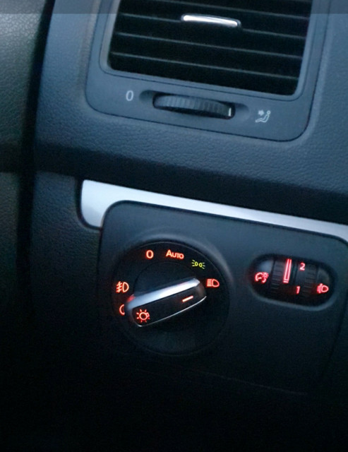

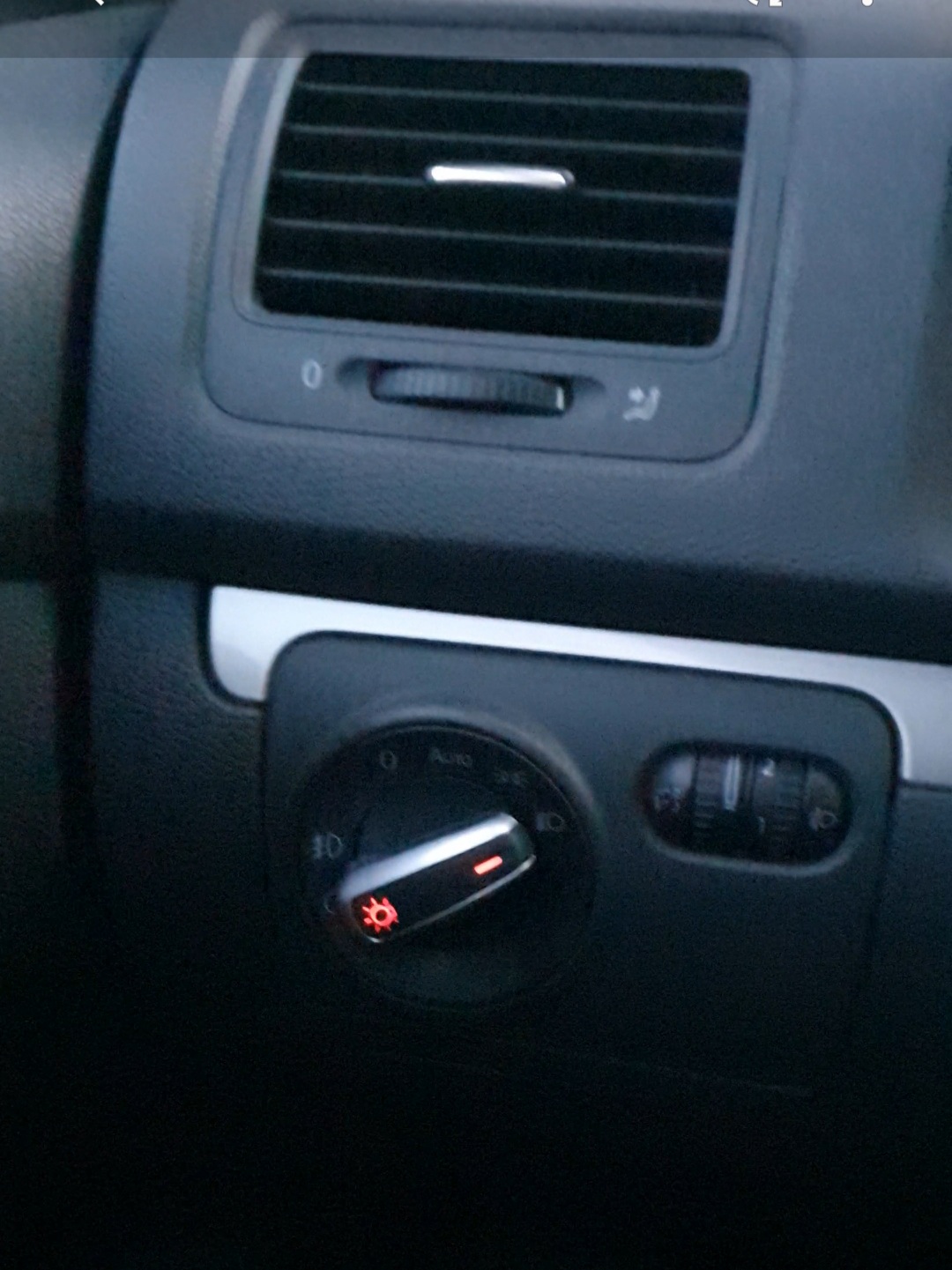

Проблема е, че доста често подсветките на бутона за фаровете се самоизключват незнайно защо.

Интересното е, че ако завъртя ключа на нула и пак го пусна - подсветките се появяват за момент и след секунди изгасват. Не е само по ключа за фаровете. Същото става и с едни червени лампички горе на плафона, триъгълния бутон за аварийките, бутона долу за ESP... явно нещата са свързани.
