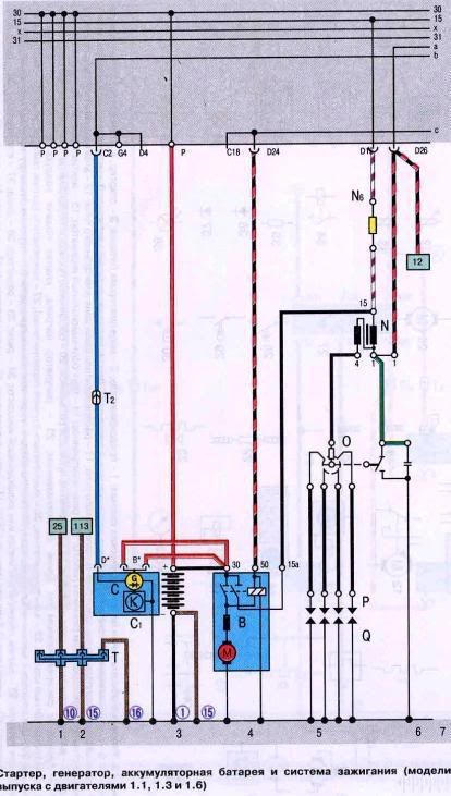

Изнамерих схема ама нъцки :
Виждам тука тоя кабел отива на бобината ама ква му е идеята ?

При стартиране имаш пад на напрежение, който се отразява на искрата от бобината, тъй като тя е постоянно захранена през вариатор (жълтото съпротивление на схемата)
С този кабел се подава 12В само при стартиране,без да минава през вариатора и от там по-добра искра.

Колега разгледай внимателно схемата. Бубината за включване на стартера е двойна / и на схемата е така / . От клема 50 двете части на бубината получават + . Тази част която другия и край е на маса е слаба и тя не може да включи стартера. Другата част е мощна и тя включва стартера като преодолява пружината и главния контат се затваря. За да сработи силната бобина трябва да получава маса през електромотора. В момента в който контакта се затвори на тази бубина и на двата и края има + ток през нея не тече. Остава помощната бубина да придържа контакта във включено положение докъто ключа е в положение СТАРТ. Ако мощната бубина не е прекъсната, проблема е в четките на електромотора.
