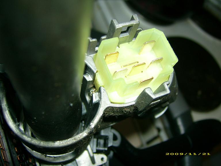

Така дойде време и за развръзката а именно, час разглабяне и ръчкане около патрона на паркинга на Технополис( валеше дъжд и беше вече тъмно :banghead: ) и виновника клемореда.
Симптоми:
1. Проблема от горните постове( след това доста време нямах никакви ядове).
2. При по-продължително каране( с повечко консуматори включени) вадите ключа топъл до леко горещ.
3. За да достигнете до контакт трябва да завъртите ключа още съвсем мъничко в посока към позиция стартер.
4. Палите отпускате ключа той се връща в позиция контакт но контакт няма и колата гасне.
5. Пъхате ключа в патрона но не можете да го завъртите, все едно е заключен волана но той не е.
6. Въртите ключа на стартер, стартера само пречатква и тоците по таблото изчезват.
От доста време му бях поставил диагноза клеморед но темите по въпроса с разни специални скоби избиване на лагери и блъскане с чукове ме наплашиха и изчаквах ножа да опре в кокала :Mr Green Fun

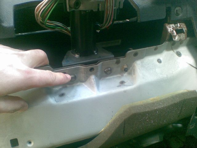

Махаме пластмасите около волана, разкачаме всички кабели и развиваме болта с обла глава( тук е мястото да го заменим с нормален).
Махаме пластмасите зад педалите.
Развиваме болта с гайката който държи кормилния прът към каренцето( два ключа 13).
БЕЛЕЖИМ положението на кормилният прът спрямо каренцето( пръта влиза на шлици), аз използвах бял маркер.
Хващаме волана и издърпваме цялата кормилна изтория.
Вече имаме достъп до болчето държащо клемореда, развиваме с подходяща отвертка.
Зглабянето е по обратния ред, става много лесно и сравнително бързо.
Става въпрос за Г3 без въздушни възглавници, ако имате такава да не забравите на разкачите акуто.

megatone тези не се махат-трябва да развиеш този с облата глава които стяга алуминиевата конзола на контактния клуч и като освободиш кормилния прът(желязната ос в черната тръба)от карето го изхлузи навън от тръбата като го дърпаш с волана сигурно ще е по лесно и след това развиваш болченцето на клемореда-Поне така разбирам обяснението на колегата.

megatone написа:как да махна тези болтове :mad:
Те не се махат, след като развиеш болта долу зад педалите който държи кормилният прът към каренцето и си разкачил всички букси развиваш т.н. болт с обла глава.
При теб като, че ли вече е заменен с друг( в червеното кръгче). Развиваш и него хващаш волана с две раце и дърпаш.
