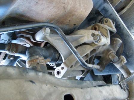

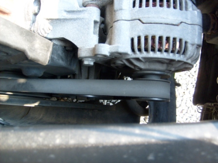

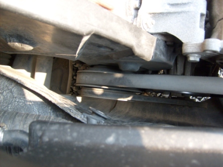

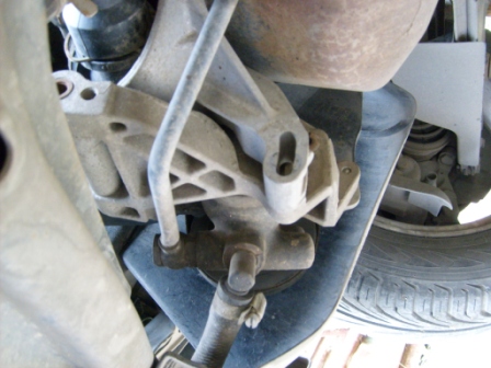

Ето как трябва да е "постановката" за сваляне/смяна на помощните ремъци:
zdravko555
Мнения: 642
Регистриран на: Вто 06 май 2008 17:39
Местоположение: София/Видин
Re: Помощ за ремък на водна помпа VW VENTO 1.8 ABS
Мнениеот zdravko555 » Пет 23 окт 2009 21:08
ето малко снимки
