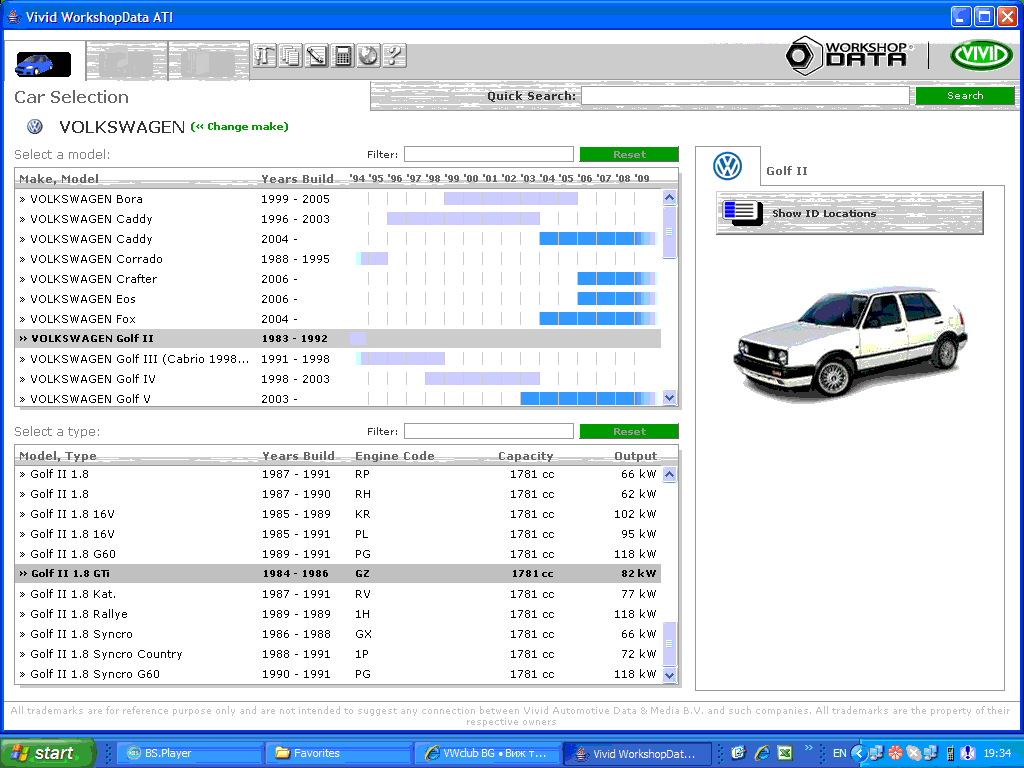

извинявам се но 1.8 PB няма GTI. GTI е GZ .механична спринцовка.може би това ме заблуди. но истината е ,че PB е с диджифена и там сте прави за проблема. успех в търсенето на повредата! :) :да:

rudoni написа:извинявам се но 1.8 PB няма GTI. GTI е GZ .механична спринцовка.може би това ме заблуди. но истината е ,че PB е с диджифена и там сте прави за проблема. успех в търсенето на повредата! :) :да:
Колега, провери си пак данните. PB е баш, баш GTI.

rudoni
Мнения: 2091
Регистриран на: Пет 01 юни 2007 8:51
Re: 1.8 ГТИ ПБ не върви както трябва
Мнениеот rudoni » Вто 03 мар 2009 20:07
от тук съм гледал
