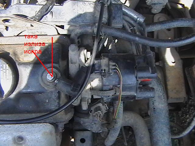

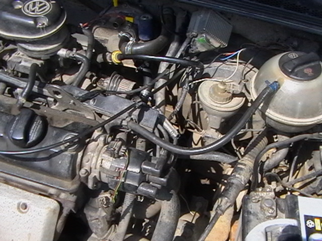

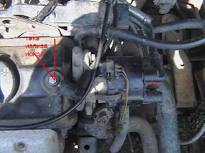

цял ден е отворен капака-уж да съхне,ама са пробвах и пак неще.интересно ми е защо когато сложа на контакт само излиза искра,а когато завъртя ключа да запали
спира.вероятно това не е от бобината :banghead: :banghead:
тва е двигателчето на мойто голфче
така слагам кабела и като чукна на контакт излиза искра.по това съдя че бобината ми работи.

Мнениеот radotom » Вто 19 май 2009 23:22
vanko_4 написа:интересно ми е защо когато сложа на контакт само излиза искра,а когато завъртя ключа да запали
Затваряй капака! То вече е изсъхнало, та чак пресушено... :bishop
За комутатора: Приеми, че той представлява един най-обикновен електрически ключ (той наистина е такъв, но транзисторен)
В момента, в който подадеш контакт към него идва напрежение. На захранването му.
Когато завърти двигателя и дойдат импулси от Хол-датчика- почва да отваря и затваря.
При твоя случай образно може да се каже, че е постоянно затворил (реално- пробив на крайния транзистор). По тази причина при подаване на захранване веднага се подава импулс към бобината-> получава се искра. При появяване на импулсите от Хол-датчика контакта продължава да си седи все така затворен, те по никакъв начин вече не му влиаят и импулси към бобината няма.
Същото беше и при мен, при избил комутатор.
Още нещо: При подаване на контакт, без да е завъртял мотора, искра не трябва да се получава при изправен 'ключ'
Сменяй, няма смисъл да отлагаш и да се чудиш.
