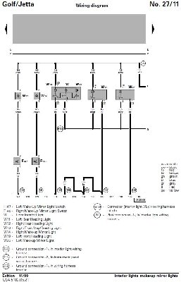

тази схема ще помогне ли?

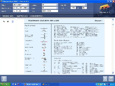

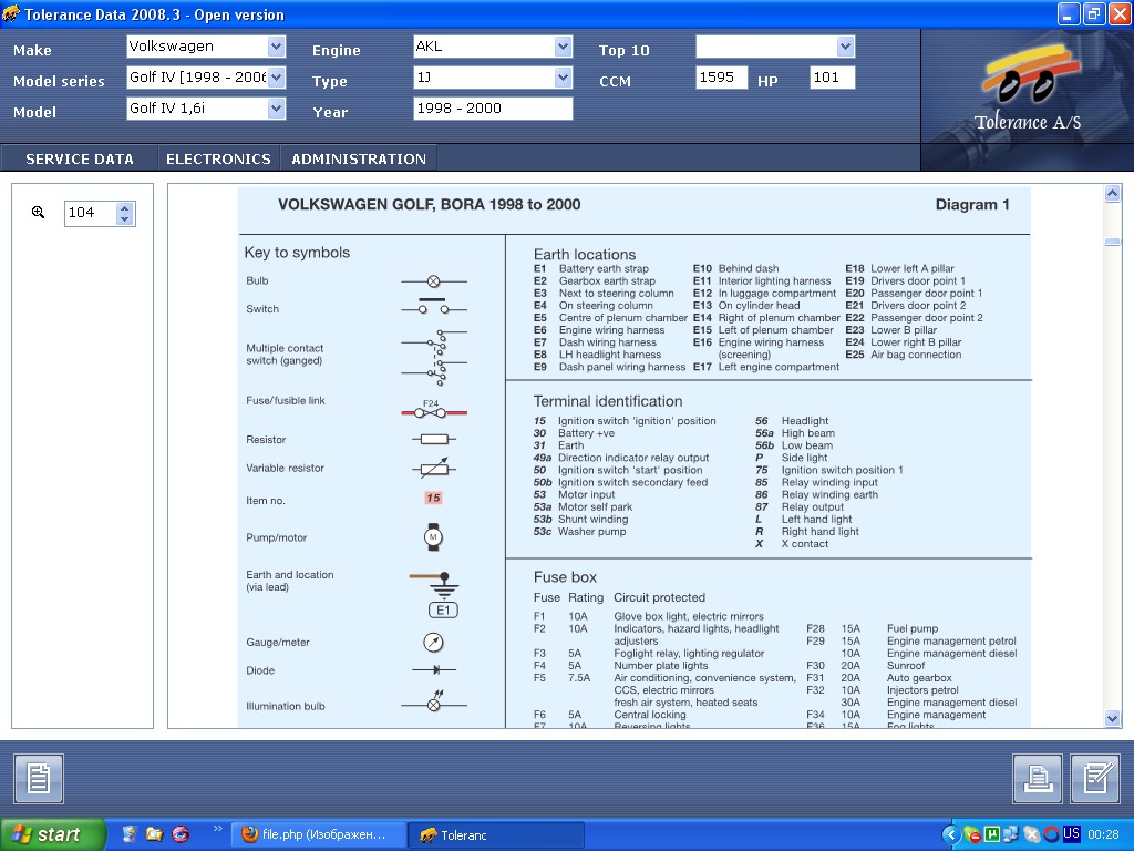

Благодаря колега, но къде според Tolerance Data се намира точката Е11 ?
Ако можеш, провери и дали на Е11 е и масата на комфорт-модула (Т23/23 на J393) ?

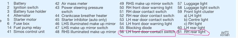

Мнениеот overapac » Пон 28 дек 2009 23:19
това е отбелязано на схемата,някъде между тези точки :

overapac написа:това е отбелязано на схемата,някъде между тези точки :

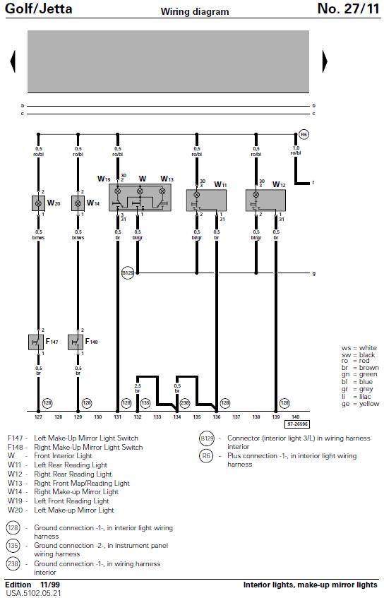

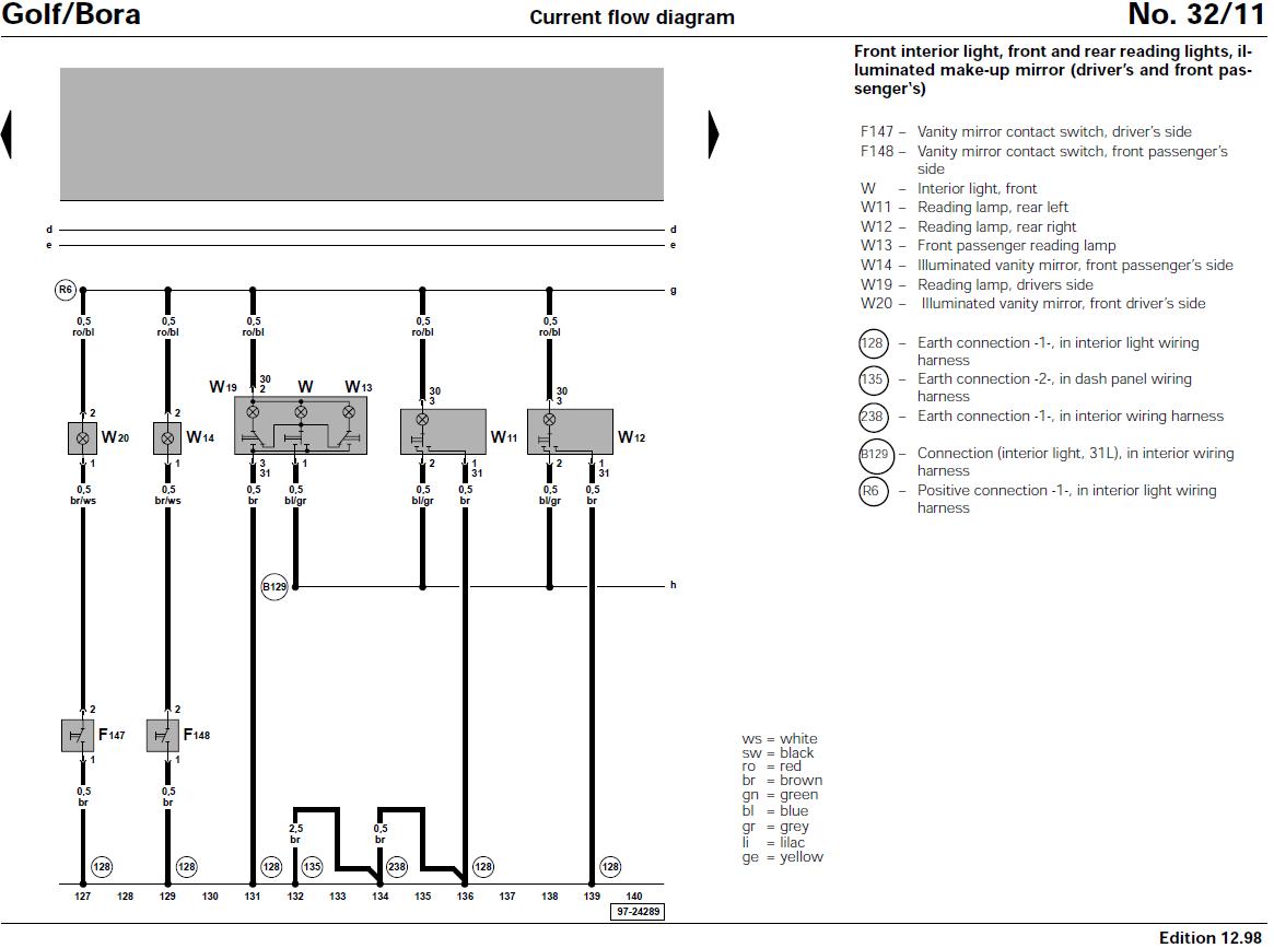

Колега, не е това което си написал (че е между 56 и 61). Точките за маса трябва да са в отделен списък, при списъка с предпазителите примерно. Както е тука: http://depositfiles.com/files/5035916 и тука: http://depositfiles.com/files/5031161:

не знам и тук така пише:

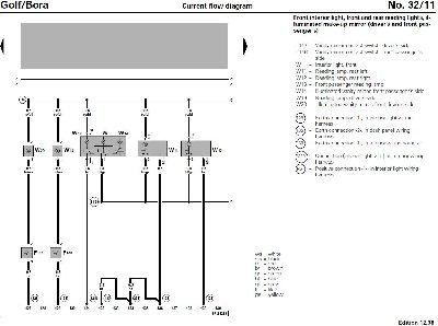

Ето още малко пояснение със снимки. :( Пита се в задачата къде се намират връзките 128, 238 и 135:
