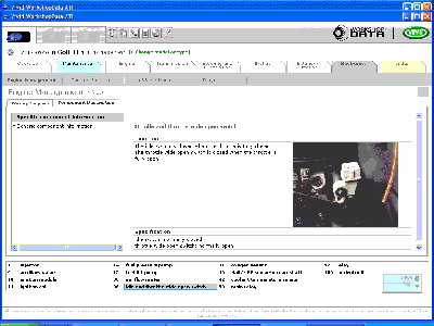

виж схемата
rudoni
Мнения: 2091
Регистриран на: Пет 01 юни 2007 8:51
Re: Голф 2 1.3 NZ DiGiJet - не пали без подаване на газ
Мнениеот rudoni » Вто 14 апр 2009 21:36
е тази
rudoni
Мнения: 2091
Мнениеот rudoni » Вто 14 апр 2009 21:40

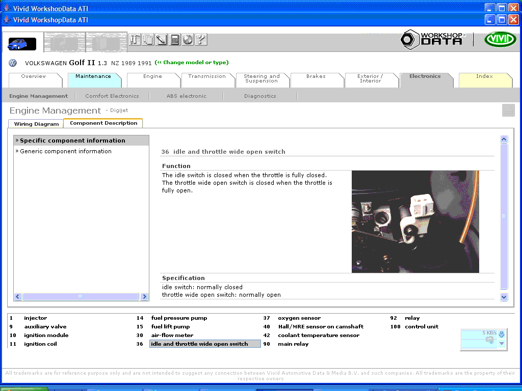

ето и TPS

еее ама оточнете се кво имате предвид под тпс.
throttle position sensor
или throttle position switch-каквото е на НЗ мотора
и да моторче за празен ход няма ама има една клапа която байпасира преси и след дросела и се управлява от биметална пластина която под въздействието на 12В за 2,5 минути затваря байпаса изцяло.

rudoni
Мнения: 2091
Мнениеот rudoni » Вто 14 апр 2009 22:23
колега martineli , иаз очаквам продължение . даносъм бил полезен със снимките

martineli написа:еее ама оточнете се кво имате предвид под тпс.
а като запали каква е работата на мотора на бензин??
Благодаря за бързите отговори!!!
martineli точно за това "throttle position switch" ставаше дума,както ми бяха обяснили т.е. това било казано делитански което поддържало ниските обороти - да пали без да подаваш допълнително газ :banghead: ------ а дали пък е за това :?: :?: :?:

rudoni написа:колега martineli , иаз очаквам продължение . даносъм бил полезен със снимките
Благодаря за снимките "rudoni" :да:
сега не мога да проверя дали има такова нещо моят мотор но събота непременно ще проверя, поне до сега на съм обръщал внимание на това нещо .............. макар че не ми е ясно и предназначението му :deal :deal :deal
blue_shadow
Мнения: 875
Регистриран на: Съб 29 апр 2006 20:50
Местоположение: Велинград
Мнениеот blue_shadow » Чет 16 апр 2009 20:30
Моя двигател е същия и преди седмица точно човърках дросела и този датчик за позицията на клапата. При ненатиснат педал, трябва да е изключен, като се натисне педала трябва да се включи - чува се едно кликване, а при натиснат до край педал пак трябва да е изключен. Във аутодата има точните данни колко трябва да бъде отворена малката горна клапа - 0.05мм., а долната на която е закачен този ТПС е затворена. ТПС-а е на 2 болтчета и се регулира за да е както ти казах. Отварял ли си дроселовата клапа, чисто ли е всичко? Ако е мръсна трябва да се откачи направо от въздушните колектори, защото няма как да я почистиш отдолу. Държи се на 4 болта. лесно се сваля.

rudoni написа:е тази
rudoni
използвах че съм малко свободен и погледна голфа
:screwy ако това е дебитомера ... май нямам такова устройство
а "throttle position switch" от втората снимка - имам, само че не разбрах откъде може да се регулира
трябва другата седмица да се разберем с "martineli" да го види
