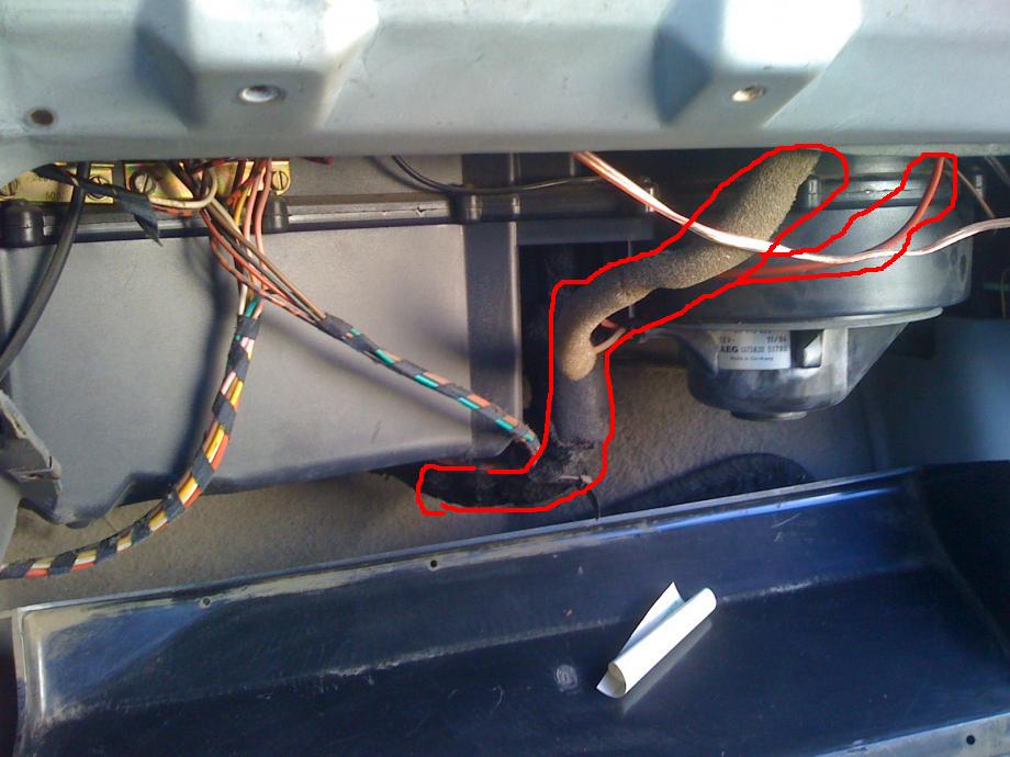

Мнениеот vaso18 » Съб 21 ное 2009 13:04
ето снимките
това е парното свалено ето къде се намира термо предпазитела
това е във колата откачаш буксите и го вадиш държи се на две щипки в края
а това е самия термо предпазител гледаш го на колко градуса изгаря на (него е написано) сваляш и отиваш във някой магазин за електрочасти,има го и не е скъп нещо около 1-2 лв
внимавай като земеш да слагаш новия не го запоявай защото този предпазител изгаря от темпрературата и като почнеш да го пойш ще изгори,усукват ми се краката около 2-планки и става

Мнениеот Pavlin » Съб 21 ное 2009 13:29
Благодаря ти много, но немога да намеря тая букса, нещо съм неориентиран. Направих снимки http://pics.data.bg/categories/1/%D0%BE ... 0/img_0024
http://pics.data.bg/categories/1/%D0%BE ... a/img_0025
http://pics.data.bg/categories/1/%D0%BE ... e/img_0026
http://pics.data.bg/categories/1/%D0%BE ... 5/img_0027
от тях можеш ли да ми кажеш каде се намира. Благодаря!

Re: Неработещо парно.
Мнениеот vaso18 » Съб 21 ное 2009 13:31
ти си с климатик за това ти е по различно парното
трябва да прегледаш или един приятел има и той климатик ще гледам на неговата
vaso18
T.N.T.
Мнения: 2590
Местоположение: Троян
Мнениеот vaso18 » Съб 21 ное 2009 13:32
я все пак проследи тези кабели да видиш дали няма да стигнеш до него
