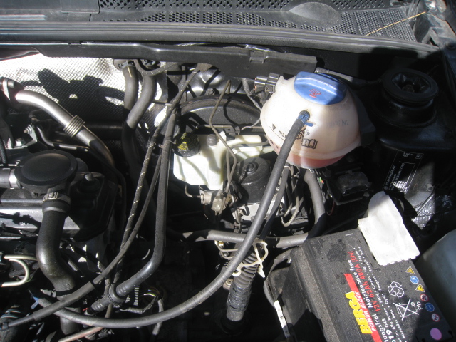

здравейте колеги, имам Венто и лапма за АБС, която не свети нито при палене, нито при каквото и да било. пробвах на няколко пъти да набия спирачки и да усетя това прословъто блъскане на педала в крака но не усещам нищо. Въпреки това колелетата не блокират. само при много заледен или заснежен път, тогава. Отпред съм с дискове, които ми изглеждат доста големи, заглеждам се на другите коли, и на повечето от тях са по-малки като диаметър, дори на toyota avensis, а отзад съм барабани.

Мнениеот lrlmodo » Пет 16 яну 2009 16:55
дай снимка на мотора и ще ти кажа

а колегата със съмнението...дай снимката в по едър план на спирачния вакум механизъм

ето снимка, мисля 4е имам, защото има едно 4ерно под тубичката за антифриза. обаче лампата ми на абс не свети нито като дам на контакт, нито никога, явно има някакъв проблем.

Имаш ABS и то от по-добрия вариант на фирма ATE.
Може като са ти продавали колата да са ти сменили панела с лампите за възглавниците и ABS.
Пробвай натисни силно спирачките,ако не блокират колелата,значи работи.
Ако блокират - иди на дисгностика с VAG-COM,ще си каже какво му е.
