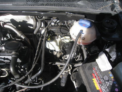

а колегата със съмнението...дай снимката в по едър план на спирачния вакум механизъм

ето снимка, мисля 4е имам, защото има едно 4ерно под тубичката за антифриза. обаче лампата ми на абс не свети нито като дам на контакт, нито никога, явно има някакъв проблем.
andro_
- Мнения: 5389
- Регистриран на: Сря 22 мар 2006 19:23
- Местоположение: Пловдив
Re: как да разбера дали имам абс?
Имаш ABS и то от по-добрия вариант на фирма ATE.
Може като са ти продавали колата да са ти сменили панела с лампите за възглавниците и ABS.
Пробвай натисни силно спирачките,ако не блокират колелата,значи работи.
Ако блокират - иди на дисгностика с VAG-COM,ще си каже какво му е.
