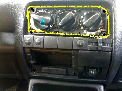

колеги,днес установих,че не ми работи първа степен на парното,превлкючих на 2-ра,после пак първа и тръгна!като натисна леко врътката и тръгва!търсих из форума и четох за контактните пластинки,но искам да попитам коя точно се закривява и само въпросната пласмасова врътка ли се сваля или целия панел,които го е правил нека каже......ако има и снимки ще е 6 :drunk

nikolai_an написа:колеги,днес установих,че не ми работи първа степен на парното,превлкючих на 2-ра,после пак първа и тръгна!като натисна леко врътката и тръгва!търсих из форума и четох за контактните пластинки,но искам да попитам коя точно се закривява и само въпросната пласмасова врътка ли се сваля или целия панел,които го е правил нека каже......ако има и снимки ще е 6 :drunk
сваляш само декоративния панел и на самата врътка има една пластина която прави котакта , като я видиш ще преценош колко и как да я огънеш , успех!!!

Koлеги, и аз имам въпросче относно тая пластинка. Моята беше много зле огъната и когато реших да я поправя взе, че се счупи :oops: :x . Мога ли някъде да намеря такава без да взимам целия панел на парното?

изкривяваш пластинката и става работата..работа за 5 мин,но внимавай да не я счупиш ,че найстина е много кофти ламаринка...Лесно и просто е с една дума...Volkswagen - Народна Кола (превод) :P

m2595 написа: Моята беше много зле огъната и когато реших да я поправя взе, че се счупи :oops: :x . Мога ли някъде да намеря такава без да взимам целия панел на парното?
Лента от Берилиев Бронз е изворчето /не ме питай откъде - навремето имаше/

vw_Krasi_vw написа:
в смисъл да сваля само врътката (със синята стрелка)или и панела които на снимката е свален(очертан е в жълто),понеже лятото си правих осветление с диоди на парното и са лепени за въпросния панел и може да се разлепят,на самата врътка има ли някаква контактна пластина?така както е на снимката може ли да се намести въпросната пластина,при условие че врътката е свалена?

Вадиш само капачето, което си отбелязал със синята стрелка. Отдолу трябва да видиш тази контактна пластина-закрепена е на самата врътка и има формата на буквата "Г".

m2595 написа:Вадиш само капачето, което си отбелязал със синята стрелка. Отдолу трябва да видиш тази контактна пластина-закрепена е на самата врътка и има формата на буквата "Г".
благодаря колега,утре ще пробвам,то и така работи но спира чат-пат и като го натисна тръгва,но ще го човъркна утре да си бачка без да спира 1-ва степен! :drunk

решено- въпросната пластина е закривена и вентилатора е :applause:
