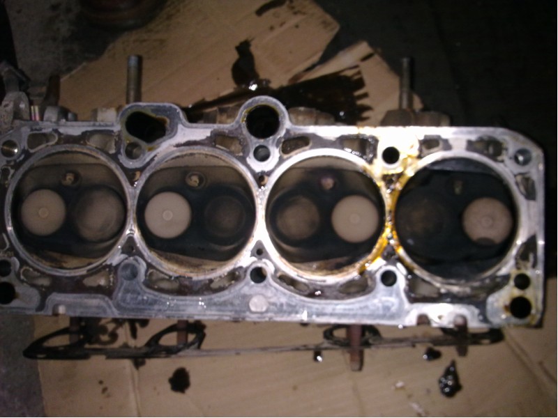

Главата е смъкната. Дали това жълтото е от теч на антифриз?

Мнениеот Burner_inc » Пон 21 фев 2011 11:31
най-вероятно е от това, сигурно там е "духала" гарнитурата

Мнениеот Barboukov » Вто 01 мар 2011 10:50
Главата се оказа спукана. Сменихме я и всичко е 6.

Мнениеот Barboukov » Вто 01 мар 2011 16:24
Имаше да. 1ви и 2ри (където не е влизал антифриз) са нормални, а 3ти и 4ти лъщяха отгоре. Ще кача снимка.

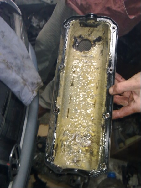

Мнениеот Barboukov » Вто 01 мар 2011 16:54
Имат малко нагар, но са лъснали. Съвсем леко притрисане на мотора, почти не се усеща. Майсторите: "Повечето антивфиз го е духало навън вероятно малко е влизало в цилиндрите".

Капака на клапаните:

Ша питам риторичен въпрос - капака на клапаните що е такъв? Това майонеза от конденза ли е?
