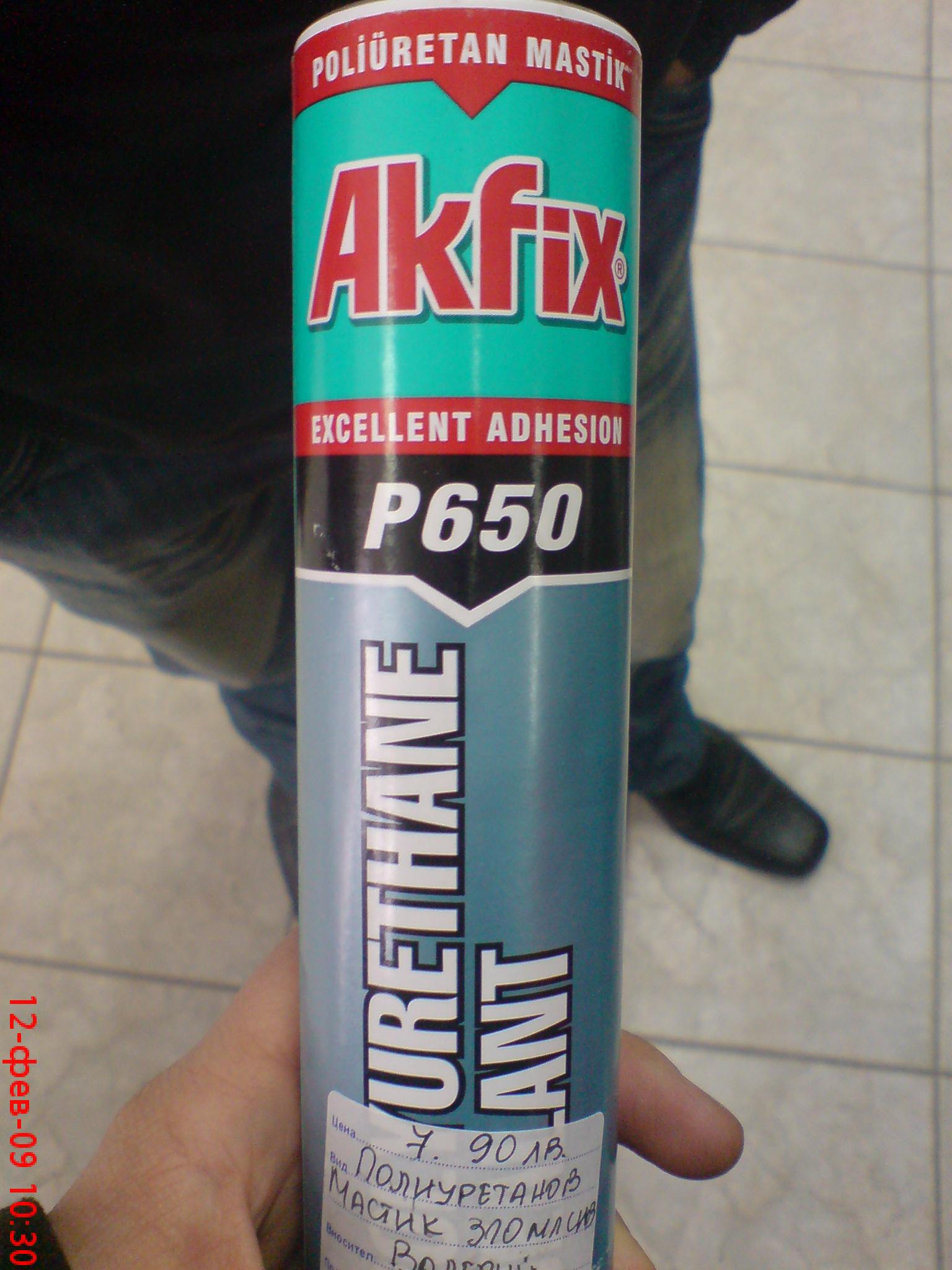

Значи преди малко ходих да търся в някой друг магазин такъв силикон , в единия даже не го и бяха чували ( и те като мене :D ) , в другия пък ми показаха за 7.90лв , някакъв ПОЛИУРЕТАНОВ МАСТИК (Akfix-excellent adhesion P650) , за същия силикон ли става дума ?! :roll:

Опаковката на полиуретановото лепило е като салам и се нанася със пистолет. Ето в тази тема колегата relaxx е показал как изглежда лепилото и пистолета:
viewtopic.php?f=11&t=54488&start=15

Мхм в магазина също ми казаха , че имат някво такова лепило като салам и било сиво , ама ми казаха , че става и с този силикон , даже незнам ако не се лъжа дали не е един и същ , само че да е в друга опаковка , аз даже го и снимах ама като не мога да ( т.е. незнам ) как да кача снимката да го покажа , ако някой е наясно с "тези силиконища" моля да ме намери в скайп да му пратя снимката

Ето го и въпросният силикон ;)
