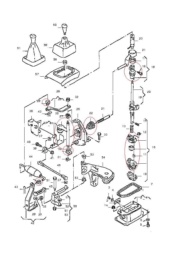

за този комплект ли става дума ?!?!!,снимката я "откраднах" от колега във форума!!
- valkilmera
- Мнения: 800
- Регистриран на: Съб 07 юни 2008 22:58
- Автомобил: Golf3 4 Audi A3
- Двигател: ABS AZD 8P
- Местоположение: Русе.... Golf 3 1,8mi.ABS 1992g,Passat1,8 RP.1990g
Re: луфт на скоростния лост
overapac написа:
Точно това ограденото ти трябва!!!
Аз го сменях преди около година 15лв...

Основните източници на луфт на скоростните лостове на 1.6 AFT/AEK и 1.8 бензинените са:
1. Вилката със силиконовия тампон - навремето беше около 19 лева,неоригинал.Ако той не е в ред се получава луфт напред-назад във лоста.
2. Шарнирът, в който е поставен и лагерува лоста,вътре в купето - и той някъде 20 лв,неоригинален.
3. Другия ексцентричен шарнир,в който лагерува щангата,вътре в купето.Сменя се трудно.
4. Двата оранжеви тампона - единия стои на една стойка,закрепена с 2 болта за кормилната рейка,другия е в купето,почти до края на щангата,която сменя скоростите.Самия тампон се държи от 1 ламаринка с 2 обикновени нита,затова в рем.комплекти има 2 нита.Сменят се,но е изнервящо и то доста.
5.Другите тампончета на лостовата система - тръгнеш ли да сменяш,ще смениш и тях.Всичките те струват към 9 лева,неоригинални.
Без канал и без условия за лягане под колата препоръчвам да не се започва смяна на оранжевите тампони,щото......не става.За да се извади щангата,която сменя скоростите най-добре е да се разкачи катализатора
,да така е.Мисля,че може да се мине и без това сваляне,но аз не го смених,защото не виждам как може да стане номераа,кат. не ми се сваляше.
Въобще работата по смяната на тия анджъклами не е кой знае колко трудна,но е адски изнервяща и за сам човек без условия е направо ужасна.
Мисля,че темата за луфтовете на тоя лост е изчерпана,единственото,което може да се добави е снимки със смяната - ако някой има да качва.
