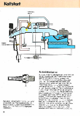

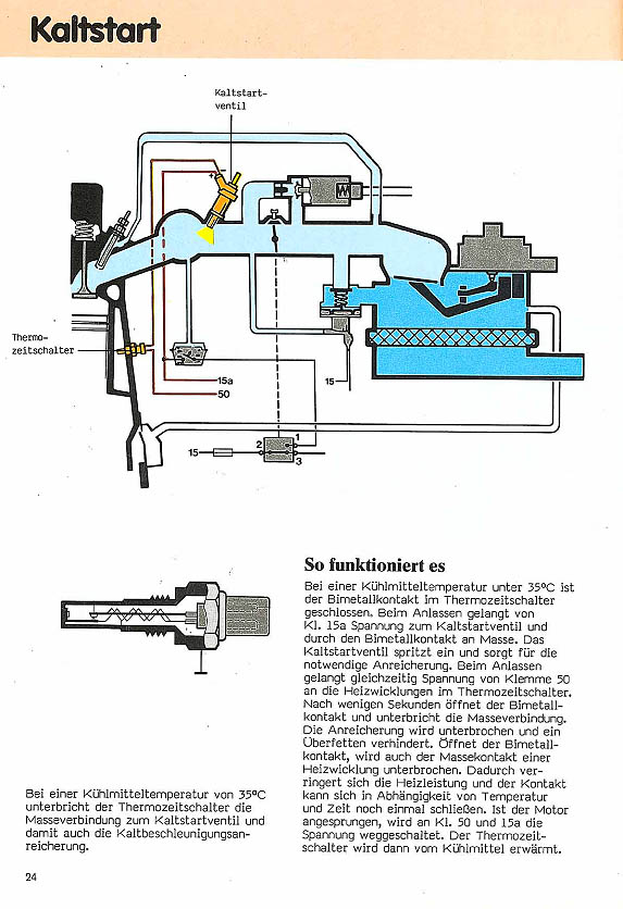

Система за студен старт:
Система се състои от стартова дюза,термопревключвател и вакуумен превключвател.Дюзата се задейства при завъртане на стартера,при рязко натискане на газта и работи при температура на двигателя под 35 градуса:
тук:
Аnlasser-стартер
B50/B15a-изводи от стартера
Каltstartventil-стартова дюза
Thermozeit schalter-температурен превключвател
F60-преключвател на дроселната клапа
F92-вакуумен преключвател

Супер просто е, трябва само да разгледаш схемите особенно последната.Единия извод на стартовата дюза зелено-бял(минус) е свързан с единия извод на терморелето(директен кабел)
оттам другия извод на терморелето е свързан с клема 50(позиция 1 на схемата) на стартера
Другия извод на стартовата дюза(черен кабел) е свързан с клема 15А на стартера(позиция 2 на схемата)
този кабел също е свързан с единия контакт на вакуумния превключвател над кутията на въздушния филтър при КR при PL го няма този превлючвател.
Другия извод на стартовата дюза(черен кабел) е свързан с клема 15А на стартера(позиция 2 на схемата) - didkoltd

имаш "+" който се управлява през стартера
имаш "-" който се управлява през термодатчик (кафяв) който е вързан на главата..... На него има едни стийности примерно.... (30градуса 8 сек) това е темпреатурата под която датчика се включва и работи за 8сек докато въртиш на стартер... ОК?
ЕЛЕМЕНТАРНО Е !!!! ако имаш въпроси питай пак
