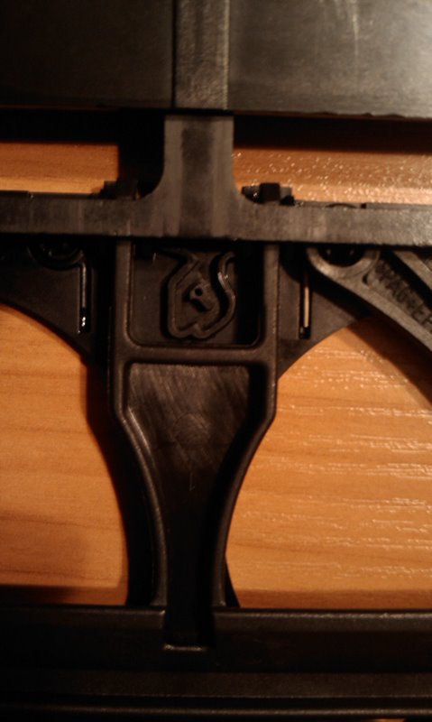

Днес поразръчках леко с две отвертки и успях да издърпам поставката, но явно механизма е развален, защото след като се прибере, не може да се извади пак без намесата на отвертка. И следващият ми въпрос е дали ако се намери поставка с читав механизъм ще е лесна смяната или ще трябва да се разглобява яко. Ако не - оставям си я така и я отварям по елегантния начин - с ръчкане

Просто намери друга поставка (то механизмът и поставката са едно), вадиш твоята и слагаш другата на нейно място

Малко раздвижване по темата. Свалих поставката и мисля, че липсва някоя част и затова не работи. Някой с работещ механизъм ако може да погледне неговата и да каже дали липсва нещо и може ли да се оправи.

Аз съм разбутвал задната поставка за чаши, а се оказва, че тя е подобна по принцип на действие. На нашата кола се беше развалила и се опитах да я поправя. Има един чоп който извършва действие в онзи малък канал, който е в центъра на 1та снимка (с неправилната форма). Обикновено това се оказва основен проблем, пластмасата е много мека и нечитава. Поправката ще държи няколко отваряния. Съвет - ако можеш, купи си от морга!
