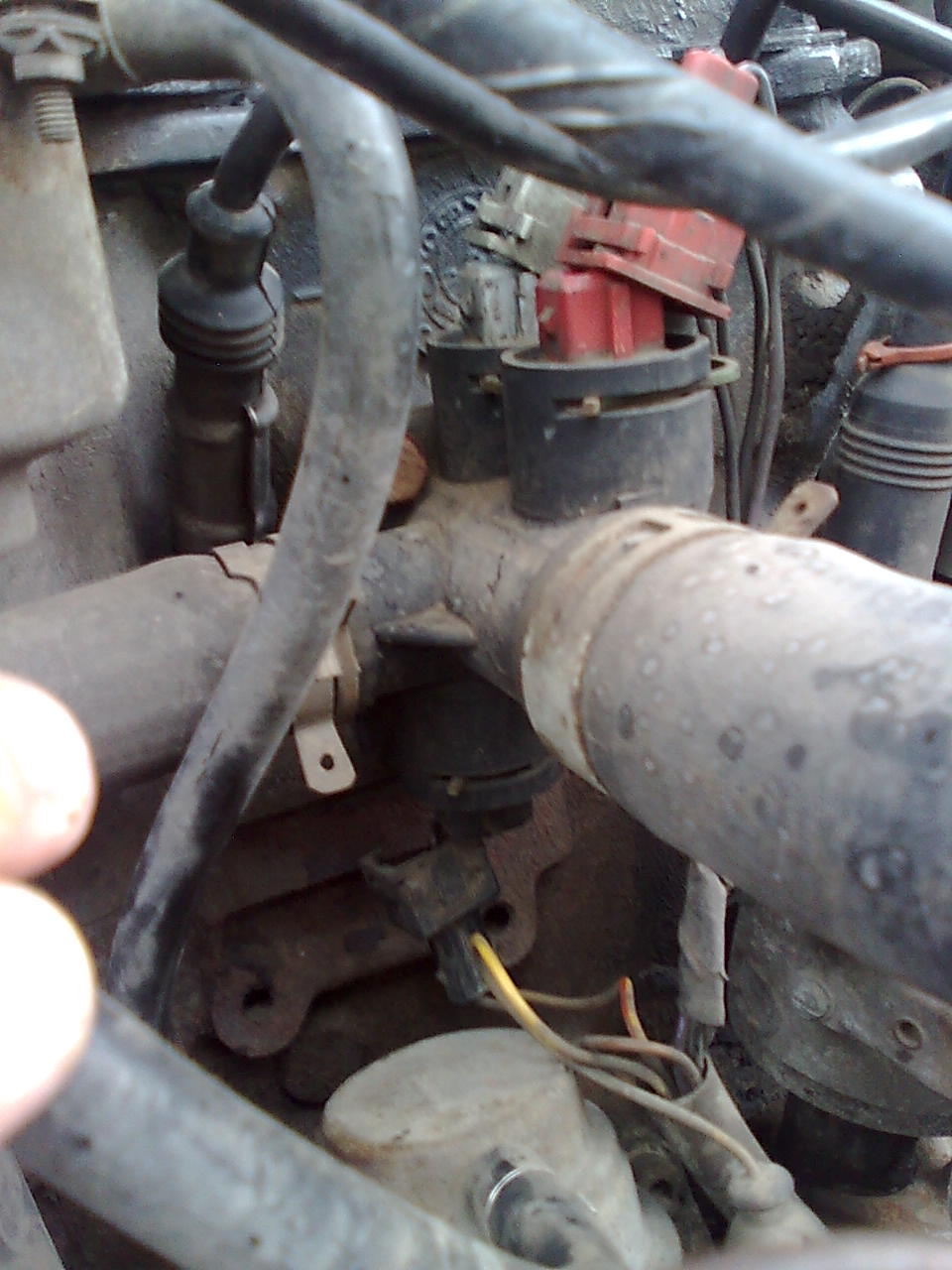

Симптомите са: няма обороти студена, като се запали при рязко подаване на газ заглъхва и забива нос след 2500 оборота докато не загреее.И другото, е че при подаване на контакт докато мига датчика би трябвало оста на вакумната мембрана да натисне дросела за да има обороти студена и когато е студена харчи 20/100 бензин няма газова. Ще съм благодарен за съвети, а и как мога да ги диагностицирам дали са повредени

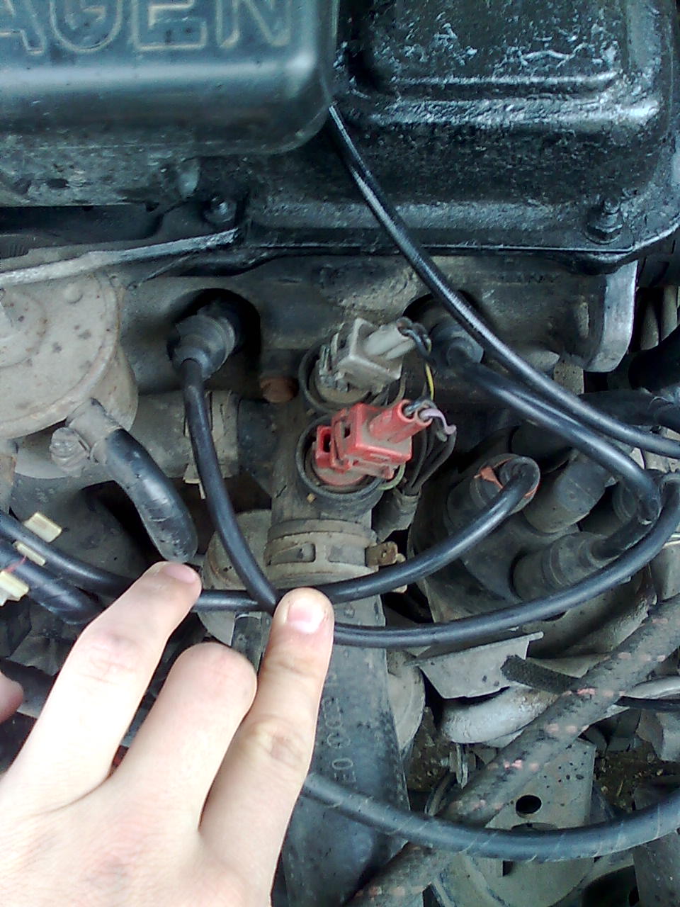

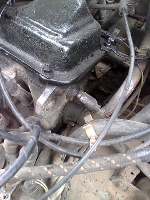

Днеска реших да се позанимавам малко и установих, че датчика отдолу е за стрелката на температурата а тези отгоре когато ги махнех докато работи студена колата при рязко отваряне на дроселовата клапа тресеше яко после като стрелката стигна средата и отвори термостата и закачени и откачени колата се изфорсирваше добре.Та за какво са тези отгоре двата червения и сивия на втората снимка.И за какво е този отстрани на главата на първата снимка , щом за стрелката е този отдолу на тройника третата снимка.

Този на първата снимка със сигурност е за маслото, защото скоро го сменях - течеше яко от там. Какво точно прави не знам - най-вероятно е вързан към лампичката за маслото на таблото, която мига докато си на контакт.

Значи първата снимка отпада остават двата датчика от горния край сивия и червения.

тез двата датчика са на тройника на охладителната система-следователно мерят температурата на охлаждащата течност
единия е за уреда на таблото
другия е за компютъра или карбуратора
закачи им буксите, колата да е загряла до работна температура,след това вадиш едната букса от някой от датчиците и гледаш дали на таблото ще се промени показанието за температурата,ако се промени/трябва да спре да отчите/значи тоя датчик на който си извадил буксата е за таблото,другия остава да е за компютъра или карбуратора,предполагам си с електронен карбуратор ?
цитат:Симптомите са: няма обороти студена, като се запали при рязко подаване на газ заглъхва и забива нос след 2500 оборота докато не загреее.И другото, е че при подаване на контакт докато мига датчика би трябвало оста на вакумната мембрана да натисне дросела за да има обороти студена и когато е студена харчи 20/100 бензин няма газова. Ще съм благодарен за съвети, а и как мога да ги диагностицирам дали са повредени
явно датчика който ти е за карбуратора не работи и като е студена колата се подава много бензин

Черният датчик е за уреда на таблото а кафявият е за подгрева на карбуратора.То даже нее датчик а се води термо ключ който на 60 градуса спира токът към "таралежа" под карбуратора.
