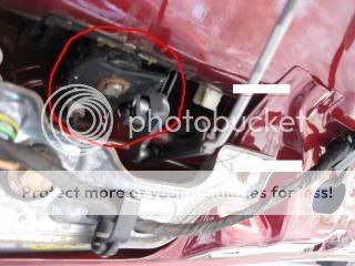

Един приятел има следния проблем. Механизма на багажника му е много заял и не се мести наникъде. Става въпрос за ето това (в дебелия червен кръг):
Значи като се заключва с централното тази черната пластмаска трябва да се завърти наляво, дърпа я металното рамо, и така при натискане на бутона на багажника да неможе да се отвори. При отключване би трябвало да се върти надясно, металното рамо я бута тя влиза под металното краче и освобождава механизма. Да ама не. Тази черната пластмаса толккова е заяла, че се мести с милиметри и багажника седи или непрекъснато отворен или непрекъснато затворен.
Някакви идеи как може да се раздвижи механизма без да се сваля? Пръсках с ВД40, няма ефект, поне засега. Ако трябва да се сваля механизма (бутона на багажнкиа) отвън или отвътре се сваля?
Извинявам се, че ползвам снимката на колегата pesho_sl, но нямам моя. :oops:

Развиват се 2 види там кадето са крушките за номера както и те се махат и цялата пласмаса. От там се освобождава копчето.

Както е самата пластмаса има една зегерка. От там се сваля, като процедурата е следната:
1. Разкачаш металния лост от централното
2. Буташ ключа в ключалката на багажника
3. Махаш зегерката
4. Сваляш пластмасата (те са 2, има още една под тази)
5. Целия патрон излиза извън вратата (затова слагаш ключа в него, за да не го събираш после, че не е много лесно)
Но мисля, че няма да има особенна полза. Абсолютно същия проблем го имах. Беше износено едно зъбче на патрона на багажниа и то правеше проблема. След смяна на патрона нещата заспаха.

Колеги мерси много за съдействието, оправихме проблема току що. Оказа се супер елементарно и очевадно нещо, но така е, като няма кой да гледа mhihi . Винтчетата на самата помпичка на централното се бяха разхлабили и беше мръднала малко надясно и от там неможеше хубаво да бутне въртящата се пластмаска. Преместих помпичката най-вляво, затегнах ги и сега всичко е ок. :beer
