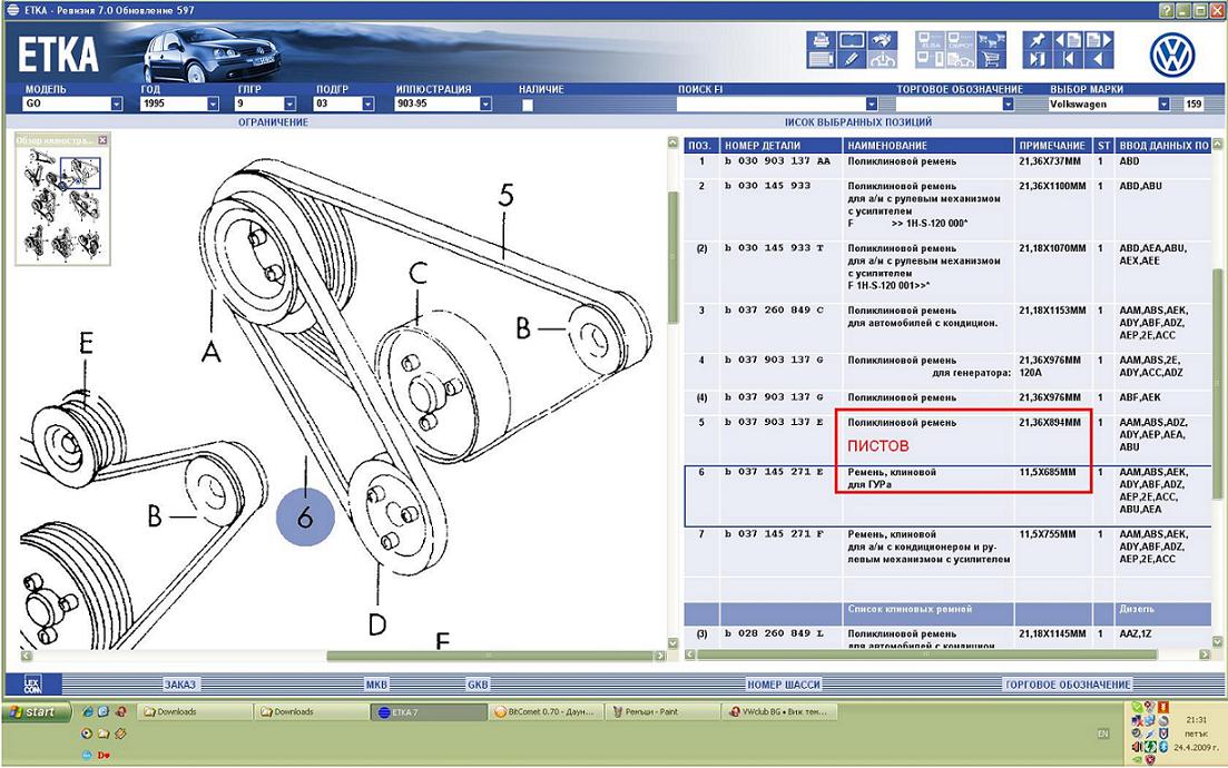

Колеги и при мен се получава така.'чурулика' от време на време-ремък ли е..?Сега от 2-3 дни почва при всяко палене.когато полея пистовия ремък с вода спира за малко и после пак :banghead:,но като покарам малко по някое време спира да чурулика.Също така на ниски обороти изчезва по-бързо,ана високи остава по-дълго.Тка се случи и като ми сменяха ремъците,но се оправи от самосебе си-това преди година!Мислех си дали е сложен ремъка както трябва?Изках схема на ремъците НА 1.8 абс
и не мога да намеря.
alex_zazy
Мнения: 1045
Регистриран на: Пет 20 юни 2008 6:56
Местоположение: Плевен Golf 2 GTI 8v 1990г. черен брикет!
Re: Свирене - кой ремък е за смяна
Мнениеот alex_zazy » Пет 24 апр 2009 20:37

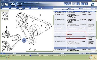

Колеги на 1.8 ABS пистовия ремък не ляга ли с гладката страна на шайбата на водната помпа?При мен е така зацепен.Гледах старата водна помпа,ако е зацепен така ремъка както го е показал колегата alex_zazy това ще доведе до обратно въртене на лопатките на помпата ,понеже тя трябва да се върти в посока обратна на часовика.
alex_zazy
Мнения: 1045
Мнениеот alex_zazy » Съб 25 апр 2009 17:17
CS - колянов вал
AC - киматик
Няма други възможности за мотор АБС, на ААМ е същото. Мисля, че темата е изчерпана!
Мнениеот radkov97 » Съб 25 апр 2009 18:59
пичове на голфиньо е по сащия начин-с гладката част трие на ролката на водната помпа!
