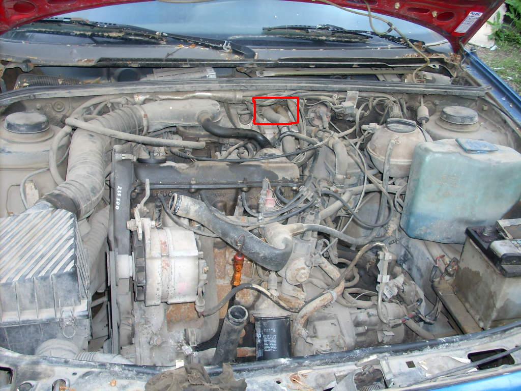

Колега щом ти замръзва изпарителя значи нециркулира антфриз през него даго топли и затова колата неможе дати държи обороти понеже като минава газта от там и го заледява и тази газ неможе да гори и затова губи обороти и гасне.Виж си изпарителя как е свързан.Да неби да си я водел скоро на "майстор" който е много компетентен
.Като загрее колата отвори капака има два маркуча един до друг са(за антифриз).Намират се точно зад казанчето за сервото(спирачките) от лявата му страна и влизат във купето.Тези марикучи са ти за парното да вкарват топло вътре в купето,ако са студени
.Пипни ги при 80-90градуса дали са топли.А относно това за дето недуха топло и на 90градуса да не би да е радиаторчето на парното или да имаш някаква въздушна възглавница в системата за охлаждане.Ето ти снимка да видиш каде са тази маркучи за парното колега.Тази снимка е от Пассат Б3 но мисля че и на Голф е същото.Жив и здравП.П Ако бъркам сеч
