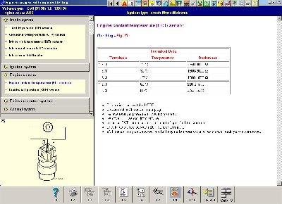

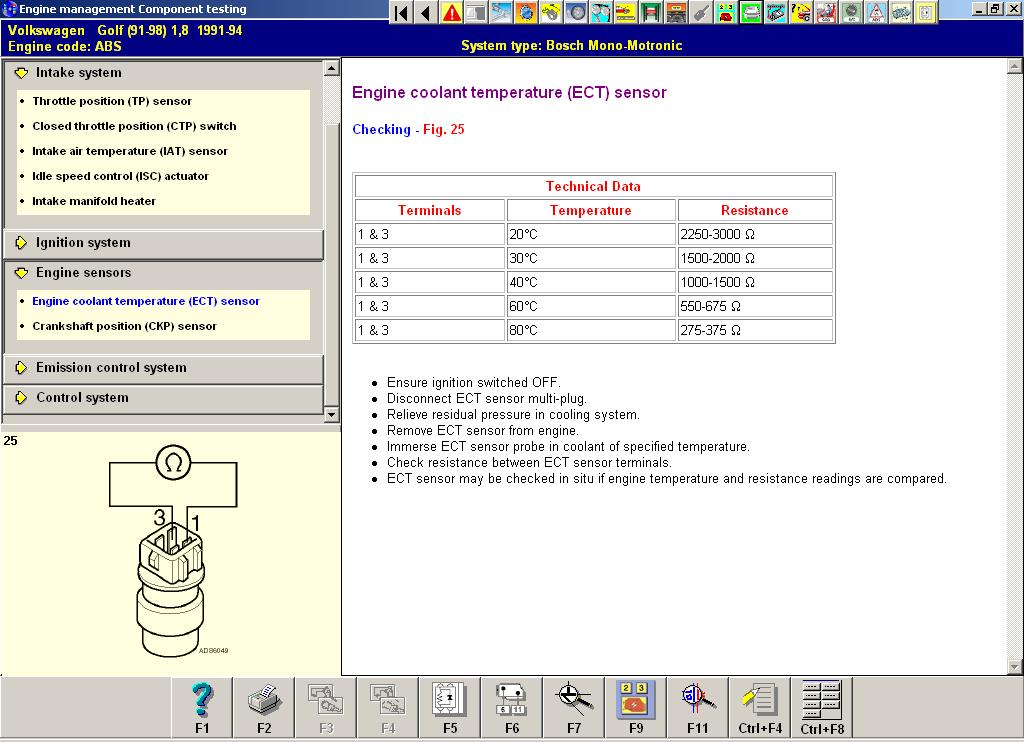

На тройника на главата имаш температурен датчик който отчита температура на антифриза. Пробвай на запален двигател да изключиш буксата трябва да има промяна в оборотите. Аз имам същия двигател и като изключа буксата и оборотите се вдигат около 1100-1200.
Може да погледнеш с мултицет какво съпротивление ше ти даде между първо и трето краче на датчика. Стандартните стойности ги има в прикачения файл.
