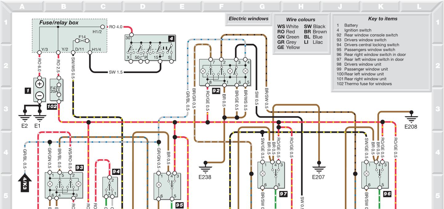

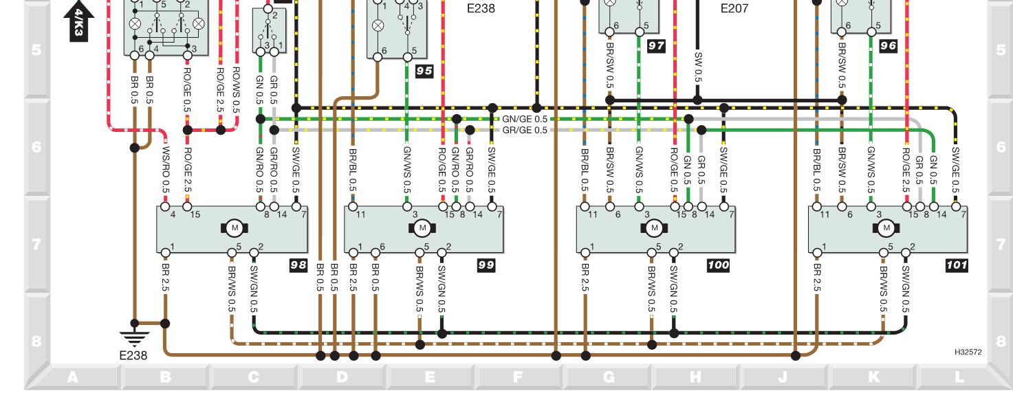

здавеите колеги купих си ела стакла с комфорт модул за голф3 и започнах да ги слагам след като ми обесниха че всичко си пасва след нчколко часа останових че моят голф няма кабели за ел стакла и сега си имам ел стакла които немога да сваржа ако някои може да омогне ще му бада благодарен нещо като ел. схема че са много кабелите и маи много се набутах :banghead:
alex_zazy
Мнения: 1045
Регистриран на: Пет 20 юни 2008 6:56
Местоположение: Плевен Golf 2 GTI 8v 1990г. черен брикет!
Re: от ръчни кам ел стакла с
Мнениеот alex_zazy » Съб 02 май 2009 20:16
Ето схема на връзването на машинките и копчетата, дато ти е от полза, на две части е защото е голяма снимката.
kokito_1985
Мнения: 113
Регистриран на: Чет 16 окт 2008 10:14
Автомобил: audi 90 coupe
Двигател: 6a 1992
Местоположение: Габрово
Мнениеот kokito_1985 » Съб 02 май 2009 20:56
много сам ти благодарен колега :banana :bowdown
