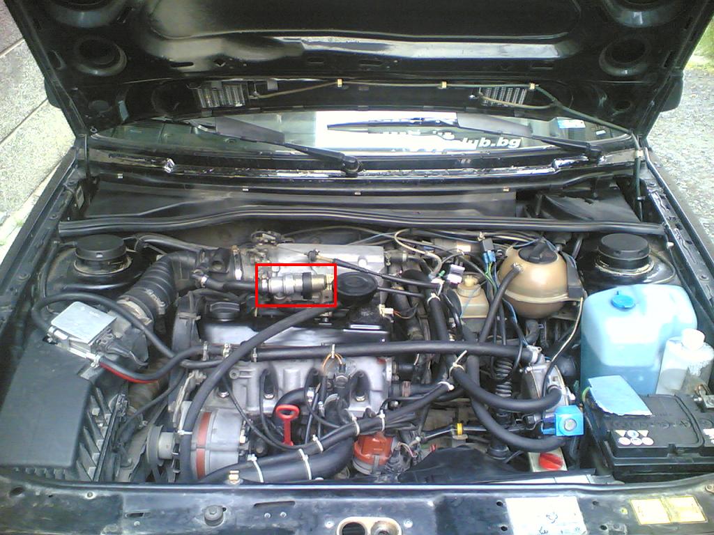

здравейте колеги имам VW GOLF 2 1.8 i 112hp.Когато запаля колата на бензин веднага гасне а ако изфорсирам трудно качва оборотите и звука на мотора е по дразнещ.Преди беше станало сащото като ми излезе маркуч за ваздуха но сега не можем да разберем от каде е.Провери ли сме досега стапков мотор,свещи,кабели,капачка,палец те са в ред.Мерси предварително.

:welcome_to_group Колега добре дошъл! Голфа има ли газ. и какъв му е двигателя EV, GZ, PB?

Да има газ,а и забравих да кажа че малко бутах центровката на инжекцията на няколко пати преди това а за мотора не знам какъв е 1.8 пълна инжекция 112 коня само това знам

Мотора е PB

дебитомер

112 К.С. и стъпков мотор няма 107 К.С. или 105 К.С. Провери горивен филтър,после налягане на помпата , а и щом има газ може и да имаш крива дебитомерна клапа.Успех.

Кое няма стъпков мотор бе! Има си и даже управлява празния ход.
Иначе да може да се е запецнала клапата. Но винаги е различно с тая клапа. Е на мен например зацече на максимално отворено положение и празния ход на газ беше 2000. Палеше си нямаше проблеми. Отвори капачката от горе на дебитомера и виж палчето със пружината дали се движи свободно. Внимавай много, че е финна работа там!

дебитомера излезе мерси много сега колата е пушка
