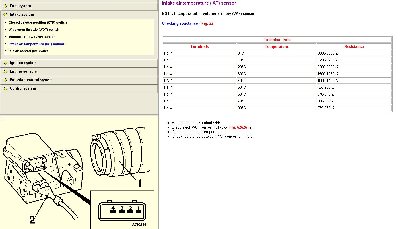

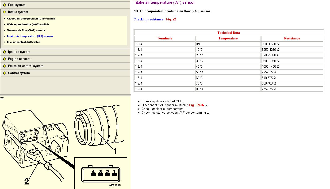

колеги интерисува ме датчика за температурата на входящия въздух,който се намира в дебитомер на кои крачета излиза
дебитомера е марка бош с номер 0280202106, с 4 извода е
и какви трябва да са стойностите му при различни температури

На 1 и 4 пин. То се вижда като махнеш капачето от горе.
