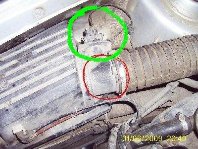

Като изключа този датчик ограден в зелено, двигателя работи перфектно, има ли проблем да я карам колата с изключен датчик (не го знам за какво служи)

zloby3400 написа:Като изключа този датчик ограден в зелено, двигателя работи перфектно, има ли проблем да я карам колата с изключен датчик (не го знам за какво служи)
Това в зеленото ти е буксата за дебитомера! Като го изключиш нямаш дебитомер ... компренде ?

Re: Проблем след почистване на дебитомер Г3
И мотора до колкото съм чел/слушал , влиза в някакъв сервизен режим ...
В никакъв режим не влиза и си върви нормално, незнам обаче дали няма да се прецака нещо така??? Компа ми показва и съвсем нормален разход.То така или иначе ще сменям дебитомера ама сега въпроса е: Да карам ли или не???
