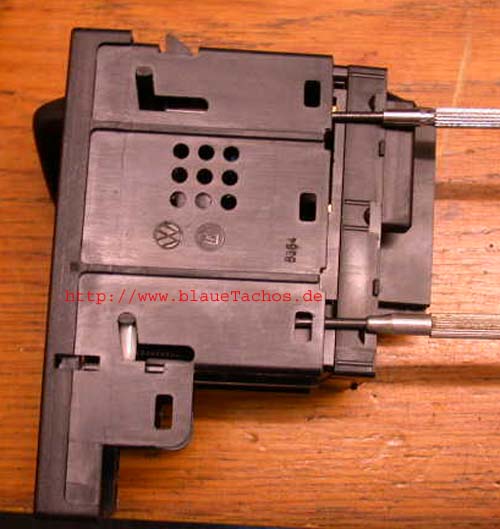

Здравейте колеги.Забелязах,че не ми работи част от осветлението на панела за пускане на фаровете на голфа (3).Веднага се въоражих с отверка и тръгнах да го разглобявам и евентуално да сменя 1-2 изгоряли крушки,но след като свалих панелчето...ударих на камък!Немога да го разглобя и да намеря крушките.Стигнах до момента показан на снимката и виждайки как здравата немска пластмаса се гънеше в ръцете ми спрях.Моля,ако някои е извършвал тази операция да пише как става разглабането и какви крушки има там.

огледаи внимателно пабела на копчето.на 2-те странични части требе да има едни зъбчета които се бутат на вутре за да излезе вутре6ната част.а лампичките са някалко и са различни ако се нелужа.огледаи внимателно и ще намери6 каде са тия 4опчета,а за да плузнеш вутрешната част да излезе навут требе да натиснеш врутката която ти намаля осветлението навутре и тя да избута панел4ето ина4е е малко зор.успех

мерси колега,успях да го разглобя без да го потроша
Открих загиналата крушка,която както много други по тия фолксвагени е капсолована да го ева с пластмасата и сега требва да търся по магазините такава и да се разделя с едни поне 10-ина лева.Тия хора си мислят,че крушките им никога няма да изгорят,защо така ги правят незнам.Айде благодаря за помощта и със здраве

Мога да ви предложа един безплатен вариант. В момента нямам снимком материал, но се надявам да ме разберете
След като махнете крушката от врътката на фаровете - в долния край има две метални пластини. Те се издърпват навън и освобождават крушката.
Намирате си една крушка, като тези на таблото - които осветядат дисплеите, лампата за ръчната и т.н. При тях работата с пластините е същата,
САМО ЧЕ - като освобождавате крушката от корпуса Я ОСВОБОЖДАВАТЕ ЗАЕДНО С КРАЧЕТАТА(тези, които държат крушката на корпуса и на платката).
След като сте извадили крушката изправяте крачетата. За по-лесно ги хващате са клещи(ако има тип крокодили още по добре).
Вече разтворените крачета (са по-широки от депките на корпуса на крушакта - черната, дълга - на врътката на фаровете.) затова
се изпилват да в дават края за да може да се промушат през дупките на корпуса.
После се пъхат внимателно през отврорите докато крушката легне плътно в корпуса. След това връщата махнатите първоначално пластинки(от същия корпус).
По този начин двете прилепват плътно една до друга.
Закачате крушката с дърга отверка(има си нарез на корпуса) и пробвате. При мен се получи и вече 3 месец си карам.
Ако не са счупени светловододите светят и означенията за габарит, фарове, регулиране на силата на светене, за рег. височината на фаровете и т.н.

Благодаря колега,аз преди малко смених самата изгоряла крушка,като новата я вързах с тънки медни жички за въпросните пластинки и за моя голяма изненада стана перфектно.Не очаквах да се получи изобщо,но с голямо старание стана почти като заводски направено.Важно е да не се разруши корпус в които ляга крушката за да е стабилна после крушката.Пробвах го и си свети перфектно.Малко напразно копувах цял панел,но се надявам да го продам...скоро
