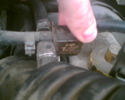

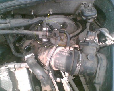

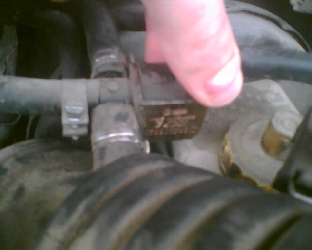

Колеги интересува ме това на снимката по-долу ли е прословутия клапан N75 който е за налягане от турбото :?:

това е

MK4 написа:това е
А как да го проверя дали е читав защото ми се струва че от него стават аномалии с колата,по-точно с вървенето и.
От време на време колата започва да върви адски много,на 2-ра почти от място като и дам газ започва да върти гумите,на 3-та пак така.След няколко рестарта колата се оправя и върви по-нормално в смисал както си беше до сега.
Колата няма чип и в момент когато върви много я замерихме и надува 0.6,а като е по-тегава не съм я мерил.
Ако имате идея от какво може да е това казваите :?

на вагкома излиза грешка за N75 ако не е наред, аз го сменях и на диагностика си излезе

Ами при мен не излиза никаква грешка,но майстора и аз се съмняваме в N75 защото всичко друго е наред.А колко стува нов клапана,ако нее скъп да го сменя профилактично :?:
