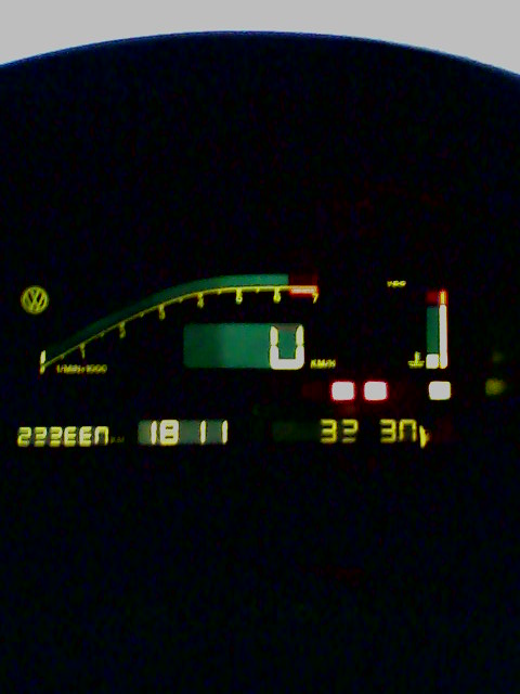

За съжаление се порадвах на таблото само един ден...на следващия се качвам,паля и цифрите взеха да премигват и да ги показва наполовина,пробвах с друг акумулатор на два месеца,прегледах всички кабели,прочетох всички възможни теми във форума и в нета,разглобих го днес но така и не се оправи.В френския голф форум споменават нещо за две резисторчета които били проблемни:
Malgré une bonne conception de ce module, une maladie courante les condamne à un défaut récurant : tableau de bord qui s'allume pas, qui s'éteint tout seul, qui marche quand on tape dessus,..
On voit ci les 2 résistances qui posent problème! Les soudures sont HS et ça cré un mauvais contact! Une des résistances est même tombée!(някой ако може да го преведе)
Ето и как изглежда проблема:

Тоя преводач го знам но нищо не се разбира,както и да е днес оправих таблото оказа се от голямата букса -лош контакт,ризисторчетата му се оказаха здрави,съпротивлението им е в нормата.

Оказа се от голямата букса като я размърдах се оправи явно лоша връзка,все пак бях пренареждал кабелите.
