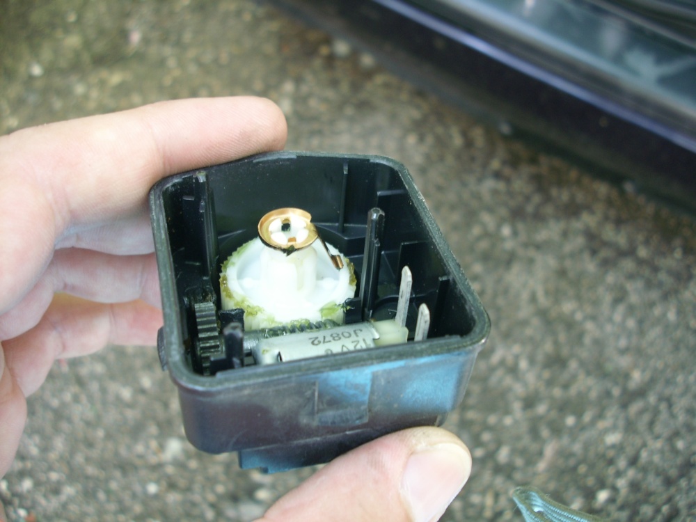

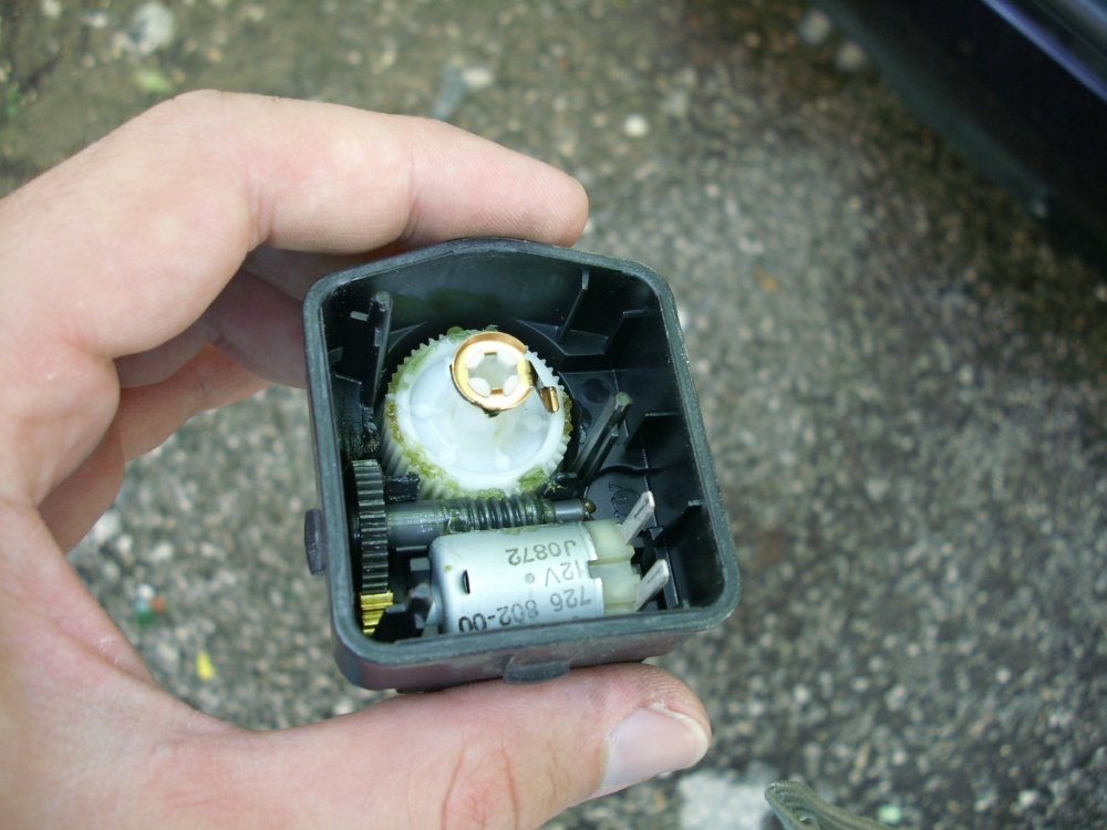

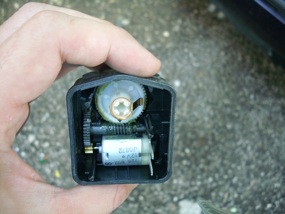

Ето как изглеждат моите машинки. Как по дяволите се използва тази пластинка да "хване" крачето на потенциометъра (плъзгача)?
ceci4
Мнения: 885
Регистриран на: Сря 25 май 2005 20:09
Автомобил: VW Golf V TDI 16V
Двигател: BKD 2004
Re: Машинки за ел. фарове - проблем след разглобяване
Мнениеот ceci4 » Пон 06 юли 2009 21:40
protivo написа:поставяш крачето на потециометара между пластината и забчатката при сглобяване.
Големи благодарности на колегата. Колкото и елементарно да звучи, не бях си и помислял да поставя там крачето, защото си мислех, че зъбното колело само се върти без да си движи по оста си.
Сега едната машинка работи добре, за другата няма промяна, но сигурно тя има дефект някъде по платката или потенциометъра и отново не знае в кое положение се намира.
Още веднъж - благодарности на колегите protivo и policevidin за съдействието и помощта :bowdown :bowdown :bowdown
