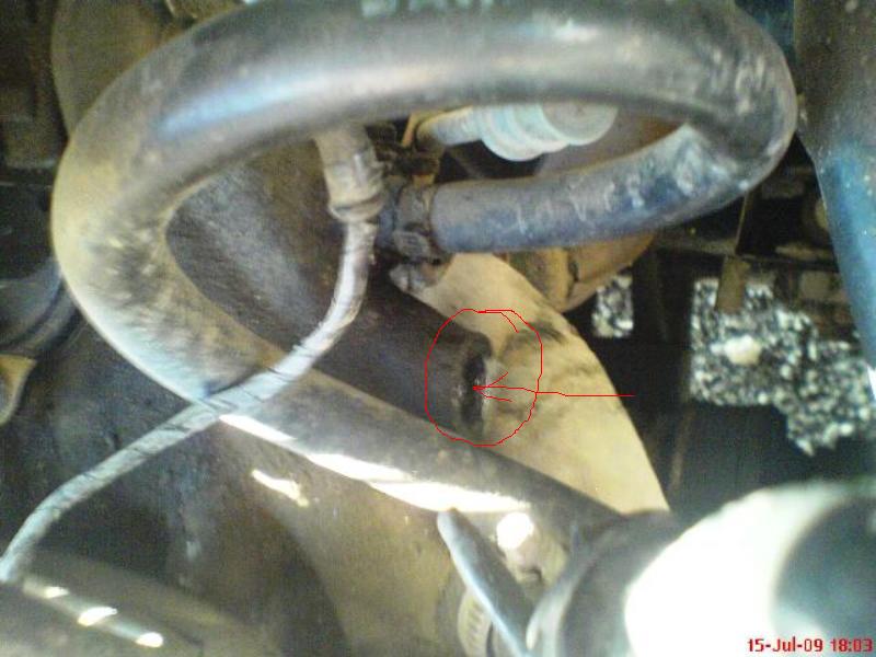

От два-три месеца ми изтича по малко антифриз през ето тази тапа,която е под моното.Пробвах със черен високотемпературен силикон,но не можа да хване хубаво и пак тече.Някой да даде акъл дали се сменя въпросната тапа или да пробвам с друг силикон?Колата е Г3,1.8АБС.Мерси предварително!

Отиваш при стигар правити идна такава тапа. Избиваш старата набиваш новата и си 6!!!

По авто-частите се продават такива тапи и струват стотинки(~50ст преди време)!

Колега къде по-точно се намира тая тапа, че не мога да се ориентирам така. И аз губя антифриз със същия двигател и искам да огледам за течове преди да премина към по-сериозни ремонти...

Тапата се намира под моното от дясната му страна.Ако пристъпя към смяна на тапата има ли опасност да я вкарам още навътре или да я разпробия и да навия една видия за да я издърпам напред?Иначе съм питал поне в три магазина и всеки вдига рамене.Затова питам дали има някой,който я е сменял?Да каже точната процедура.

Тапата се избива много лесно. Чукаш леко с някакво шило но да не е много остро тапата се сгава. После с нож баркаш в ръба и я вадиш. Нищо сложно. А нова както ти казах може да ти направи някои стругар защото и аз сам тарсил и не сам намирал никаде.
Ако се затрудняваш питаи ще помагаме.
