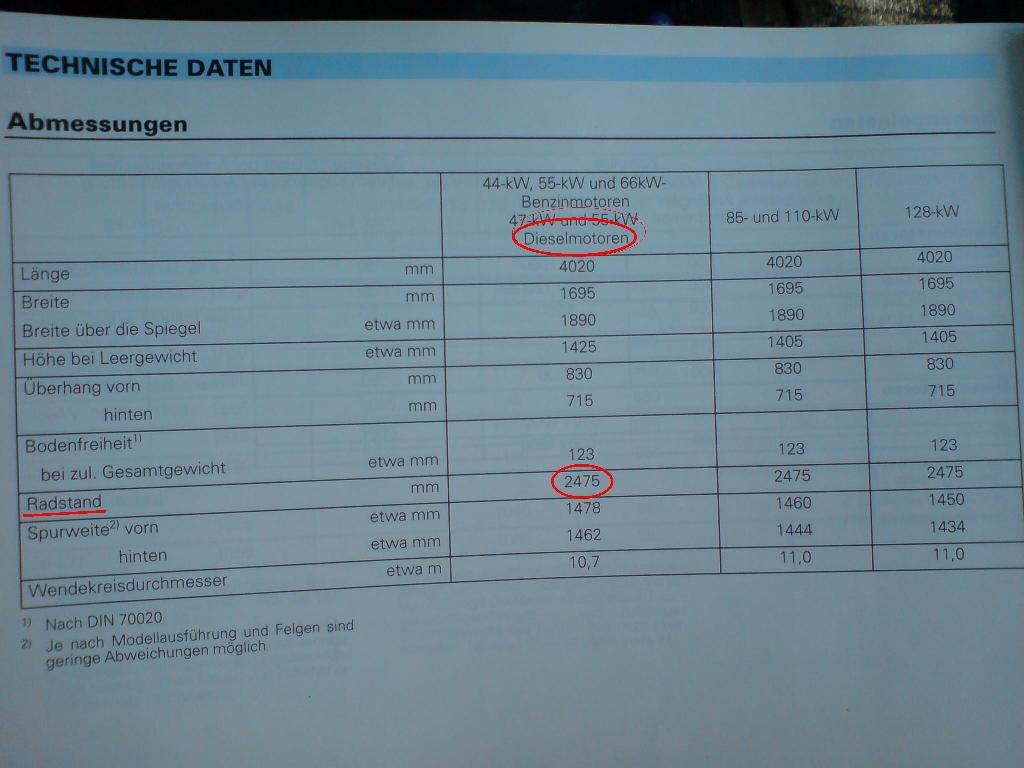

Radstand 2475mm.

Благодаря, колега!!! Отляво е точно толкова, но отдясно е с 6-7мм повече. Може ли да се регулира на стенд??? Ако някой знае да пише....
