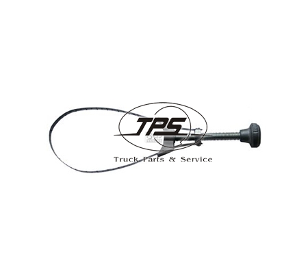

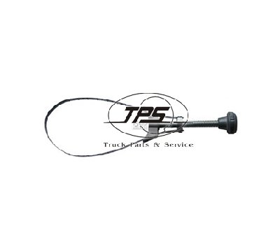

Трябва да си сменя маслото и филтъра също. Но филтърът неще и неще да се развие. Имам ключ от онези със веригата който почти се счупи. И пустият филтър се смачка порядачно. Опитъх да го чукна отляво от дясно но не смея да го хакна като хората защото онази част на която се навива ми се струва паянтова нещо като от алуминии.
Дайте съвет. Вече налях новото масло, и си мисля ако запаля колата да се позахрее дали няма да отпусне резбата малко от малко. Но пък филърът е понамачкан като хората и дали няма да направя по голяма беля?
Имам Голф 3 със АБЦ моторче.
Не се развива масленният филтър

Аз пробвах този ключ със веригата. Не преплъзва но буквално смачка филтъра но неможа да го разие. Виждал съм на същият принцип но със нещо като ремък. Взех този със веригата защото ми изглеждаше по сдрав и солиден но не издържа на напъна. Едва ли ще успея да развия втори филтър със него.

"Верижен" ключ си е класика в тоя жанр,но като не ще с добро(захват по корпуса и наченки на смачкване..),премествате веригата да захване по "канта"-близо до уплътнението-там е най-як корпуса на филтъра.Тоя,ламаринения верижен ключ е пълна порнография,има в Илиенци на "FORCE" доста прилични,и като цена са 15-25лв(от едрината на веригата и диаметъра на захват зависи)
