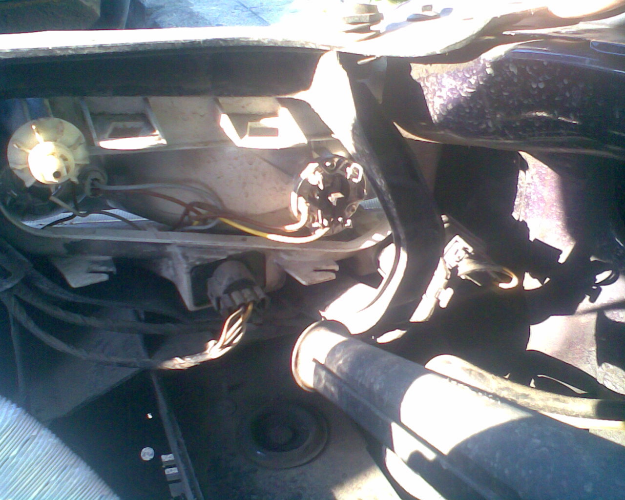

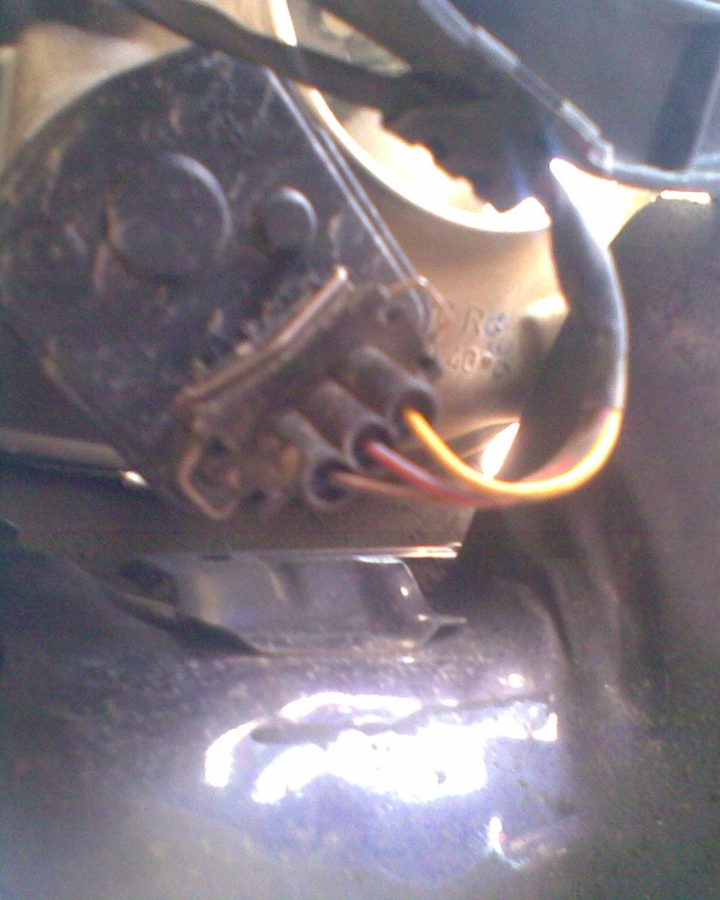

голфът ми е 3-ка 96 год бензинка.доколкото знам за ел.фаровете трябва да има една врътка до тази за светлината на таблото , но аз нямам такава въобще! за това реших да се пробвам да си настроя фаровете както преди на ескортчето! но като погледнах има само един бял върток на фара , от към радиатора който бирегулирал единствено фара ми да свети в канавката или не.а в долния край от към калника има нещо си в което влизат кабели!!! тъ въпроса ми е-може ли аджеба да имам машинки но на таблото да нямам управлението за тях ?? незнам може да е тъп въпрос,но досга само с фордчета съм се занимавал нямам представа оt VW !!! :roll: :roll:

Ако можеш направи една снимка, може и въпросното "нещо" да се окаже ел. машинката за фара! А по-принцип има и още едно бяло върточе, което се пада в едно каналче от дясната на десния и лявата на левия фар страна!

Мнениеот plamenvv_bs » Съб 22 авг 2009 9:07
ето ги и снимките

Мнениеот pesho_sl » Съб 22 авг 2009 9:22
Ако не се лъжа са 2-ву секционните фарове! Не съм много сигурен, но ми прилича точно на машинката за ел. фаровете. Откачи буксата на първата снимка и ако фара си работи нормално - габарит, къси, дълги - за да изключим варианта, че може да е за някоя от секциите; значи със сигурност е ел. моторчето!

Мнениеот plamenvv_bs » Съб 22 авг 2009 15:23
извадих буксата и фаровете си функиционират нормално ! габарит , къси , дълги всичко е нормално !! :shock значи това другото си е машинката за регулирането !!! и от тук какво праим ? на таблото положението е следното ..
