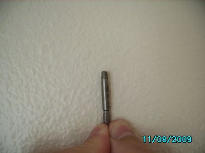

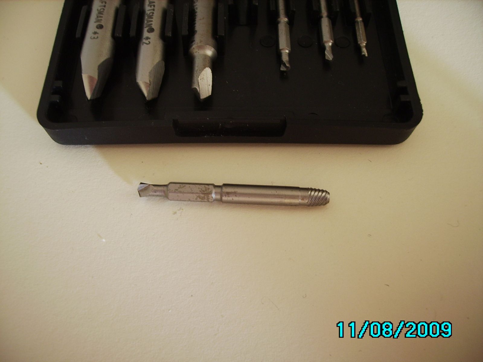

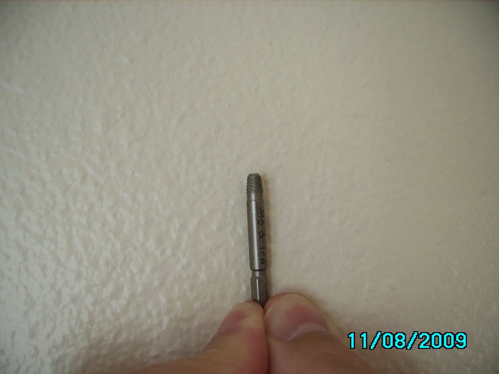

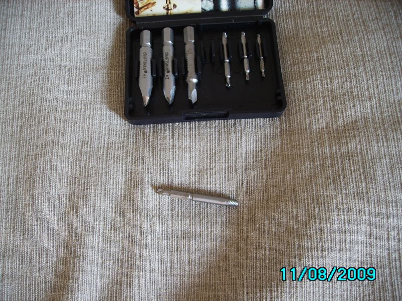

Намери си екстрактори
Първо пробиваш отвор в болта с подходяща бургия ,толкова че екстрактора не да влиза свободно а да се стиква .След това слагаш екстрактора на дрелка или върток , забиваш и въртиш .Той е с обратна резба и сам се захваща . Много е лесно и не правиш никакви повреди по околните места.100 % успеваемост гарантирано.За размера не се притеснявай има всякакви.
Този койхто виждаш на снимката става и за вадене на винтове но това не те интересува .Твоя трябва да има само тази част която съм посочил на първата снимка.

Трябва да се ползва точния инструмент ,каквото други и да се опитваш да прилаташ може да стане но може и да не . В конкретния случай с екстрактор колкото повече сила прилагаш толкова по здраво се забива и прихваща болта , превъртане е невъзможно да се получи.
