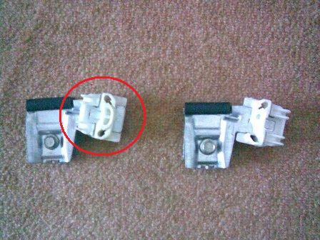

Вземи си този ремонтен комплект, на който ей тази джаджа (оградената в червено) е метална :lol:
В официалня сервиз струваше около 120 лева с ДДС (и са алуминиеви). Целия комплект върви с жилото тези два държача и пластмасовия механизъм на който се навива жилото.
Чувал съм, че се продавали и само тези държачи (на снимката) и излизало по ефтино. Стрували около 5-10 лева... (лично аз нямах време да обикалям да ги търся)

18 лева е комплекта са стъкло - пластмасови.
30 - изцяло алуминиеви. Само, че там се делят на ляви и дясни по обясними причини.
