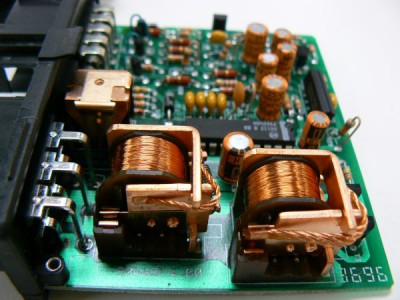

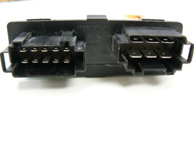

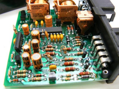

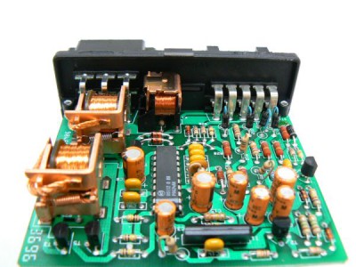

Колеги аз имам съштия проблем не отива ток на помпата голф 1,9тд ааз 94г
Това са снимки от нета мойто е съштото,диода свети,сирената свири сега съм ги исклучил и пуснах друг кабел за помпата,Като я взех имаше съштия проблем(беше с допълнителен кабел за помпата)тогава отворих алармата имаше студена спойка на едното реле, запоих и всичко ок но след година взеда гасне двигателя на пътя и след минута две палеше,няколко пъти така и накрая не запали ,и пак с друк кабел,
не че не върви но ме дразни, нашите елажии дигат рамене,някой да има идея какво да правя,ако сменя алармата сдруга дали ще стане
