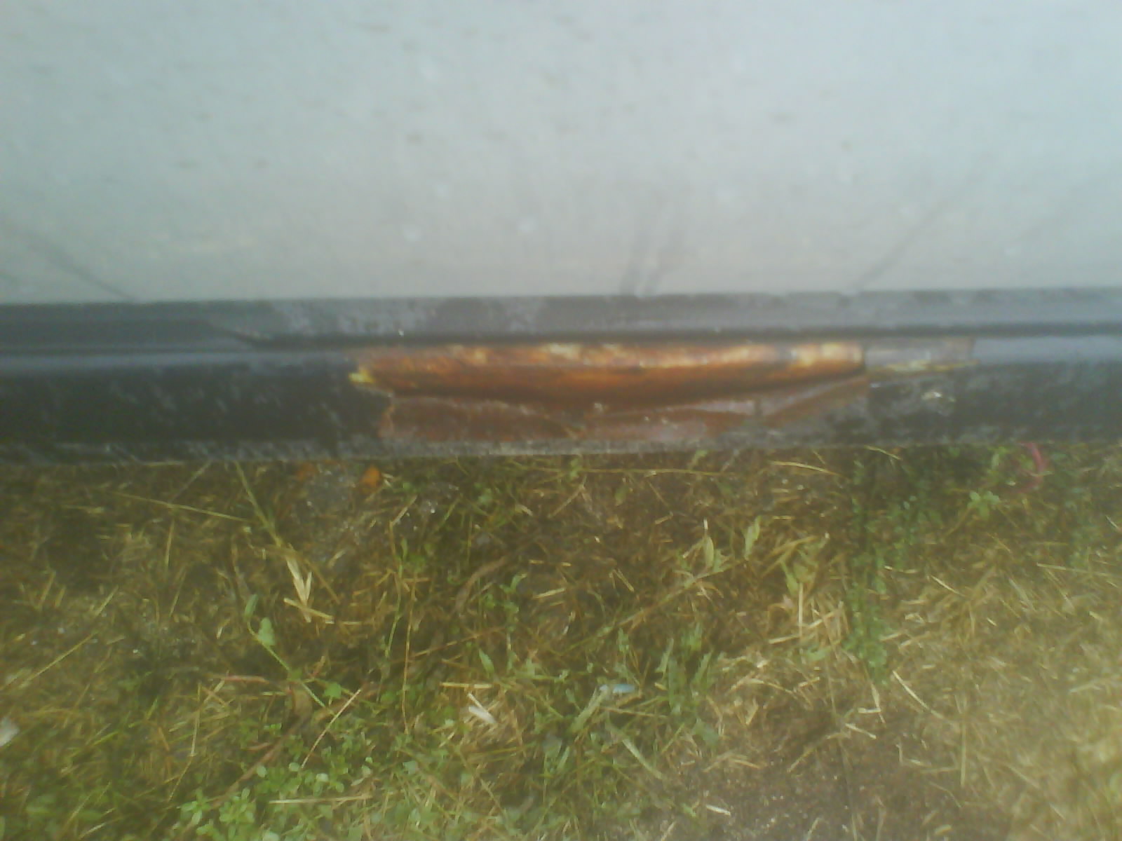

5. Прикрепям снимка, на която може да видите под шофьорската врата какво имам.

5. Снимката е кофти, но ми се струва, че там вече е пипано и преди - това черното по праговете и долния край на вратите май не му е мястото там... От Австрия ли е колата? Ако парите в момента са ти кът - не ходи по майстори, изчакай до напролет - да видиш на другите типични за тройката места дали ще се покаже нещо, което е било "напудрено" от продавача... Може да си вземеш черна боя /"Протекта" мисля че беше - с "вграден" ръждопреобразувател и разни други химии/ и да го "мацнеш" временно, колкото да не продължава бързо процеса и да не те дразни... Прага могат да ти го направят както трябва и за 50 лв. и за доста повече - зависи от майстора...
