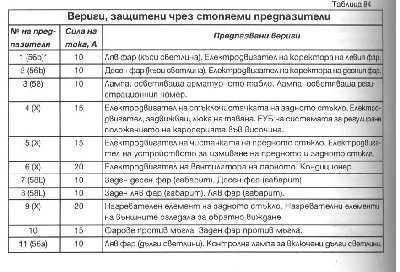

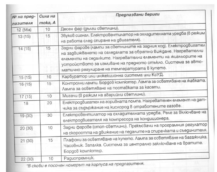

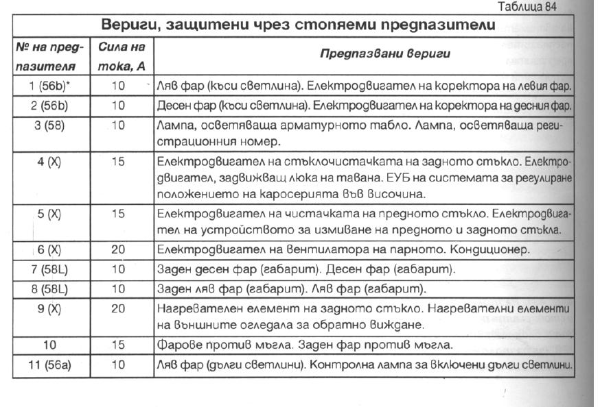

ето ти бушоните да видиш кой за какво е

До сега ровичках и установих, че всички проблеми идват от бушон 21
Разбира се, за да се установи проблема откачих горната кора, изкарах всичко, което можеше да се изкара(запалка, разглобих това с платката за крушките горе). На капака на бушоните е написано на английски кое какво е и това ми помогна до голяма степен. Поне с английския не съм толкова зле, колкото с познанията си за леки автомобили.
